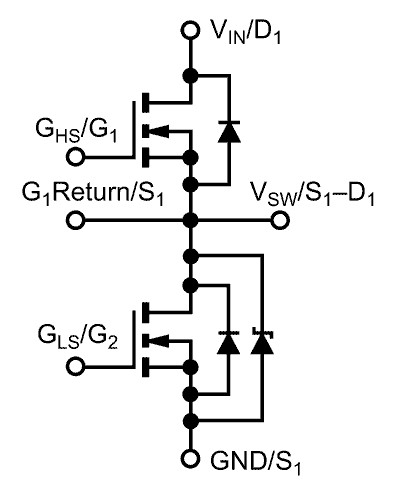

Внутренние соединения двух MOSFET этого устройства образуют конфигурацию полумоста. Максимальное сопротивление открытого MOSFET Канала 1 равно 4.5 мОм при напряжении затвора 10 В и 7.0 мОм при напряжении 4.5 В. Для MOSFET Канала 2 эти значения, соответственно, равны 1.84 мОм и 2.57 мОм. Типовые значения зарядов затворов для MOSFET составляют 6.9 нКл и 19.4 нКл, соответственно.
Внутренняя схема транзистора SiZF300DT
Внутренняя схема транзистора SiZF300DT.
