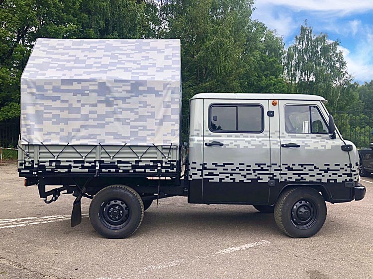

Холдинг «Росэлектроника» Госкорпорации Ростех создал мобильную версию комплекса противодействия беспилотникам «Атака-Трофи» на базе автомобиля УАЗ повышенной проходимости. Комплекс может без участия оператора идентифицировать дрон по принципу «свой-чужой» и автоматически пресекать несанкционированное проникновение на охраняемую территорию. Время развертывания комплекса – 5 минут.
«Росэлектроника» разработала мобильный комплекс высокой проходимости «Атака-Трофи» для противодействия гражданским дронам
«Атака-Трофи» осуществляет радиочастотную детекцию в радиусе до 1 км и подавляет каналы управления в диапазоне частот, который используется БПЛА общегражданского применения – от 2 ГГц до 6 ГГц. Такие дроны могут использоваться для несанкционированного видеонаблюдения, транспортировки или сброса компактных грузов.
Пораженный беспилотник теряет связь с пультом управления и в зависимости от запрограммированного алгоритма либо возвращается в точку запуска, либо совершает аварийную посадку. Время реакции системы составляет 0.1 с.
Мобильная версия позволяет использовать комплекс на любой территории без предварительного монтажа оборудования. Для автономной работы предусмотрено использование электрогенератора с системой внешнего отведения отработанных газов, а также любого устройства внешнего питания на 220 В. Управление комплексом осуществляется из салона автомобиля водителем-оператором. В составе холдинга «Росэлектроника» проект реализует НПП «Алмаз» (г. Саратов).

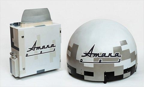

Новый комплекс расширил линейку систем для противодействия БПЛА, производимых предприятиями «Росэлектроники». Ранее холдинг успешно провел испытания стационарного комплекса «Атака-DBS» в условиях имитированных атак дронов с ближнего и дальнего расстояния, в том числе на экстремально низкой высоте. Также в холдинге разработан комплекс, позволяющий не только обнаружить и выводить из строя дроны, но и определять местонахождение оператора БПЛА.
Стационарный комплекс «Атака-DBS»
Стационарный комплекс «Атака-DBS».
