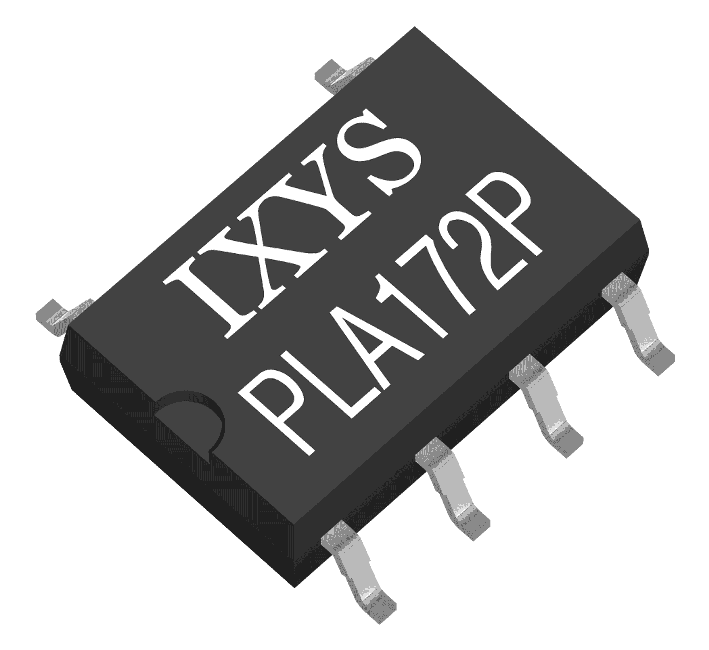

Littelfuse анонсировала 800-вольтовое нормально разомкнутое однополюсное твердотельное реле PLA172P семейства OptoMOS в 6-выводном корпусе. Это первое твердотельное реле в линейке продуктов Littelfuse, электрические параметры которого гарантируются при температуре окружающей среды до 105 °C.
Littelfuse - PLA172P
Сочетание высокого допустимого напряжения, широкого температурного диапазона и корпуса, монтируемого на поверхность, рекомендуется для таких приложений, как:
  • Промышленное оборудование;
  • Измерительная техника;
  • Медицина;
  • Приборы контроля изоляции;
  • Мониторы изоляции аккумуляторов;
  • Мониторы изоляции промышленных солнечных установок.
Преимущества реле PLA172P заключаются в следующем:
  • Заменяет громоздкие электромеханические реле, часто не выдерживающие испытания на воздействие падения;
  • Уникальное расположение выводов устройства обеспечивает промежуток между высоковольтными выводами более 6.8 мм, предотвращая возникновение электрической дуги;
  • Напряжение изоляции вход-выход составляет 5000 В с.к.з.;
  • Низкий входной ток 5 мА во всем диапазоне рабочих температур.
Область применения – монитор тока изоляции
Схемы мониторов тока изоляции для высоковольтных систем с напряжением более 400 В требуют реле с высоким запирающим напряжением, низким током утечки в закрытом состоянии и высоким напряжением изоляции между входом и выходом, чтобы предотвратить потенциальную возможность смертельно опасной утечки тока на корпус системы. Реле PLA172P с напряжением на нагрузке 800 В и выходным током 100 мА обеспечивает дополнительный запас надежности по сравнению с более распространенными твердотельными реле на номинальное напряжение 600 В, особенно в приложениях контроля зашумленных линий электропередачи переменного тока и высоковольтных аккумуляторов. Гарантированные до 105 °C характеристики устройства, включая максимальный ток утечки в выключенном состоянии 5 мкА, в сочетании с низким сопротивлением замкнутого реле делают его идеальным выбором для высокоточных мониторов тока изоляции.
