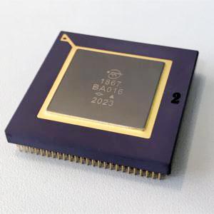

Микросхема с шифром К1867ВА016 разрабатывается в АО «НИИЭТ». Она обладает вдвое большей производительностью, чем изделия предыдущего поколения, рассказал начальник лаборатории проектирования процессов ЦОС и систем на кристалле предприятия Дмитрий Шеховцов. Основная сфера применения микросхемы – управление и связь.
НИИЭТ - К1867ВА016
«Микросхема 4-процессорной «системы на кристалле» на базе ядер процессоров цифровой обработки сигналов с плавающей запятой обладает вдвое большей производительностью, чем изделия предыдущего поколения. Дополнительное повышение производительности обеспечивается поддержкой выполнения нескольких независимых потоков вычислений на аппаратном уровне», – отметил специалист.
По словам Дмитрия Шеховцова использование новой микросхемы позволит существенно расширить функциональные характеристики устройств, созданных на ее базе, значительно повысить их технические характеристики и надежность. Вместе с этим использование К1867ВА016 обеспечит технологические запасы для возможной последующей модернизации оборудования как в программной, так и в аппаратной части.
Современная техника постоянно модернизируется, непрерывно повышаются технические требования к ней, а также возрастают требования к ее надежности. При этом оборудование должно становиться более компактным и надежным без потери его функциональности.
«Созданная ранее (старая) компонентная база исчерпала свои возможности в части модернизации. Для выполнения всех вышеперечисленных требований нужна новая, современная, технологичная компонентная база, к числу которой относится наш новый процессор. Его внедрение позволит повысить степень интеграции блоков применения за счет того, что в его структуру интегрировано большое количество интерфейсных контроллеров, ранее занимавших значительное место на печатной плате блока. Следовательно, уменьшатся общие габариты изделия, его масса и, что немаловажно, стоимость», – рассказал Дмитрий Шеховцов и добавил, что вместе с этим сокращение количества компонентов приведет к повышению надежности и технологичности изделия. Новая архитектура процессора является уникальной.
«Микросхема не имеет прямых аналогов. Частичным функциональным аналогом является микросхема 1867ВЦ8Ф1. Однако производительность нового процессора вдвое больше, набор периферийных устройств и функциональные характеристики значительно шире», – уточнил Дмитрий Шеховцов.
К1867ВА016 разрабатывается с 2014 года. Приемка ОКР запланирована на конец октября. В настоящее время микросхема проходит этап предварительных испытаний. При этом, тестовые образцы можно заказать уже сегодня, отправив официальный запрос на имя генерального директора АО «НИИЭТ».
