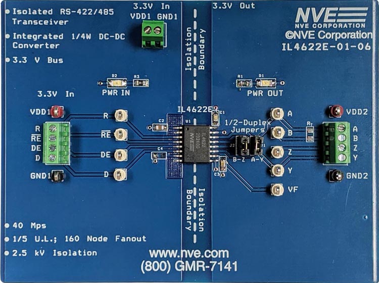

Демонстрационная плата
Оценочная плата для IL4622 – это полностью изолированный сетевой узел RS-485 или RS-422, основанный на микросхеме IL4622E.
Плата размером 100 × 75 мм с оптимизированными тепловыми характеристиками снабжена винтовыми зажимами и тестовыми контактами.
Оценочная плата IL4622-01
Оценочная плата IL4622-01.
