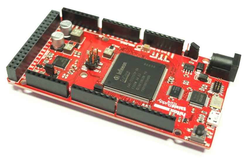

Hitex расширяет свой портфель средств обеспечения безопасности и представляет плату ShieldBuddy TC375.
ShieldBuddy TC375 в настоящее время является самой маленькой в мире платой разработки для микропроцессоров AURIX. ShieldBuddy TC375 оснащена 32-битным многоядерным процессором TC375 компании Infineon и соответствует стандарту Arduino. Таким образом, ShieldBuddy TC375 отвечает высочайшим стандартам и требованиям безопасности.
Hitex - ShieldBuddy TC375
Помимо интегрированного приемопередатчика CAN и интерфейса отладки через порт USB, плата содержит источник питания на микросхеме TLF35584 с монитором безопасности, расширяющим возможности ShieldBuddy TC375.
Кроме того, доступны оценочные лицензии для многочисленных инструментов разработки, что делает ShieldBuddy TC375 идеальным устройством для встраиваемых промышленных или автомобильных приложений реального времени начального уровня. Это позволяет эффективно оценивать и тестировать концепции безопасности.
«С дальнейшим усовершенствованием платы ShieldBuddy TC275 до ShieldBuddy TC375 мы подняли нашу прототипную плату на новый уровень. Благодаря своим превосходным характеристикам безопасности, наша ShieldBuddy TC375 подходит не только для сложных и связанных с безопасностью проектов в промышленности, но и для медицинских технологий», – говорит Йорг Стендер (Jörg Stender), управляющий директор Hitex GmbH.
Некоторые особенности этой платы:
  • Очень недорогая плата AURIXс процессором TC375;
  • Форм-фактор и расположение контактов вывода/вывода соответствуют Arduino Due/Mega2560;
  • Плата ShieldBuddy AURIX TC375 с источником питания на основе TLF35584 и монитором безопасности;
  • Обеспечивает мгновенный доступ новых и потенциальных пользователей AURIX к сотням плат расширения;
  • Встроенный интерфейс CAN;
  • Поставка с основными драйверами для DS-ADC, SAR, GTM, GPT, CCU6, ASC, LIN, SPI, QSPI, Ethernet;
  • Интерфейс прямой отладки через порт USB;
  • Инструменты разработчика, основанные на интегрированных средах HighTec Free AURIX и Arduino Processing;
  • Питание от порта USB или внешнего источника 9…12 В.
