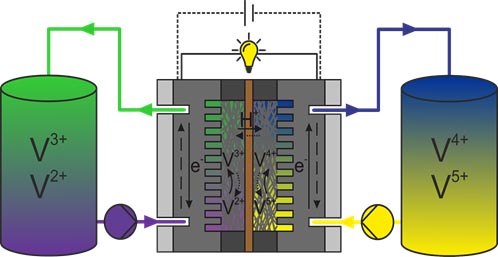

Схематическое изображение ванадиевой проточной батареи
Проточные редокс-батареи — это накопители электричества, перспективные для долгосрочного хранения больших объёмов энергии в узлах умных энергосетей. Такие устройства уже используют в Китае, Германии и других странах, а параллельно в лабораториях активно разрабатывают новые типы проточных батарей и оптимизируют уже существующие.
В 2020 году в Китае планируют запустить самый большой комплекс аккумуляторных батарей в мире с емкостью 800 МВт-ч (примерно столько энергии за год потребляет дом на 200 квартир). Но в основе этого комплекса не привычные литий-ионные или, например, свинцово-кислотные аккумуляторы, а проточные редокс-батареи, в которых электричество запасается в виде химической энергии растворов - электролитов. Они состоят из двух ёмкостей, в которых хранятся электролиты и мембранно-электродного блока (МЭБ) - в него растворы подаются насосами и там вступают в электрохимические реакции, обеспечивающие зарядку и разрядку аккумулятора.
Схематическое изображение ванадиевой проточной батареи. Изображение
предоставлено авторами исследования.
За счёт такой конструкции редокс-батареи в отличии от многих других накопителей энергии допускают независимое изменение мощности (определяется размерами МЭБ) и ёмкости (определяется составом электролитов и объемом их емкостей). Кроме того, они почти не разряжаются в режиме долгого простоя, а их электролиты не деградируют даже после десятков тысяч циклов работы, и поэтому эти накопители считают очень перспективными для хранения большого количества электроэнергии в узлах распределенных электросетей. Например, они могут аккумулировать избытки электричества, произведенного солнечными батареями в светлое время суток, чтобы отдавать их ночью или в пасмурную погоду.

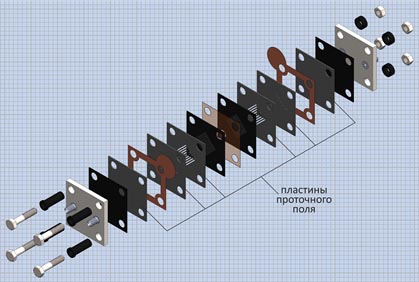

МЭБ — это сердце проточной батареи. Он выглядит как сэндвич из листов разных материалов, разделенный на две симметричных части, в каждую из которых поступает свой электролит. Когда батарея подключена к внешней сети, то один электролит окисляется, другой восстанавливается и так батарея заряжается. После этого источник питания можно отключить и наоборот подключить к батарее нагрузку - в электролитах пойдут противоположные процессы, и батарея станет разряжаться.
Схематическое изображение МЭБ разработанной проточной батареи
Схематическое изображение МЭБ разработанной проточной батареи.
Изображение предоставлено авторами исследования.
Важная часть МЭБ — это пластины проточных полей, то есть слои сэндвича, по которым электролиты поступают к электродам, где окисляются или восстанавливаются. От того насколько хорошо организованы проточные поля сильно зависят характеристики батареи - ее мощность или, например, КПД. Поэтому исследователи часто подбирают разные типы полей, чтобы оптимизировать работу батарей, но сейчас это очень трудоемкая задача: проточные поля фрезеруются в твердых графитовых пластинках, что занимает много времени. Российские исследователи предложили другой подход.
“Мы формируем проточные поля с помощью нескольких тонких слоев углеродных материалов: в них лазером вырезаются нужные рисунки, а потом эти слои накладываются друг на друга, чтобы получилась требуемое поле, общую объемную картину”, - рассказывает Роман Пичугов первый автор работы, сотрудник РХТУ им. Д.И. Менделеева. “Так процедура создания проточного поля занимает считанные минуты, что гораздо меньше, чем классическое фрезерование графита. Плюс используются более дешевые материалы, а в результате у исследователей получается даже больший простор для вариации и подбора проточных полей”.

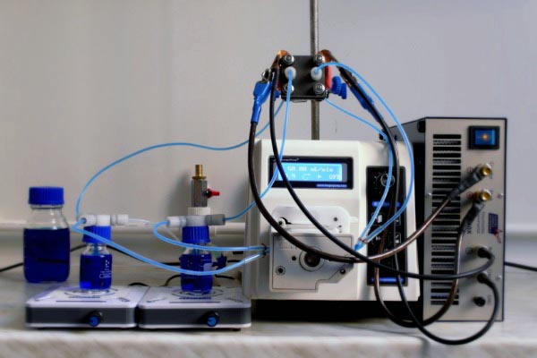

Лазерная резка проточных пластин из графитовой фольги

Проточные батареи могут работать с разными электролитами. Самые распространённые (в том числе те, которые установлены в Китае и внедряются в других странах) используют ванадиевые электролиты, то есть растворы солей ванадия. Именно на них испытали свою конструкцию ячейки и российские ученые. Они перебирали различные типы проточных полей, а также варьировали скорость подачи электролита и получили результаты, которые на качественном уровне совпадают с лучшими мировыми исследованиями, а на количественном даже незначительно превосходят их: мощности протестированных МЭБ незначительно превосходили мощности аналогичных ячеек на графите.
Таким образом, МЭБ новой конструкции подходят для упрощения лабораторных испытаний и в перспективе может использоваться в реальных накопителях энергии для распределенных электросетей. Сейчас российские ученые в сотрудничестве с компанией InEnergy разрабатывают и испытывают ванадиевую проточную батарею, составленную из 10 таких ячеек с суммарной мощностью 20 Вт. Конструкции как самой ячейки, так и стэка из 10 ячеек защищены патентами, последний из которых принадлежит компании “АДАРМ”, созданной сотрудниками РХТУ. Кроме того, ученые на базе предложенной конструкции МЭБ ведут разработки других видов проточных батарей, использующих иные электролиты.
