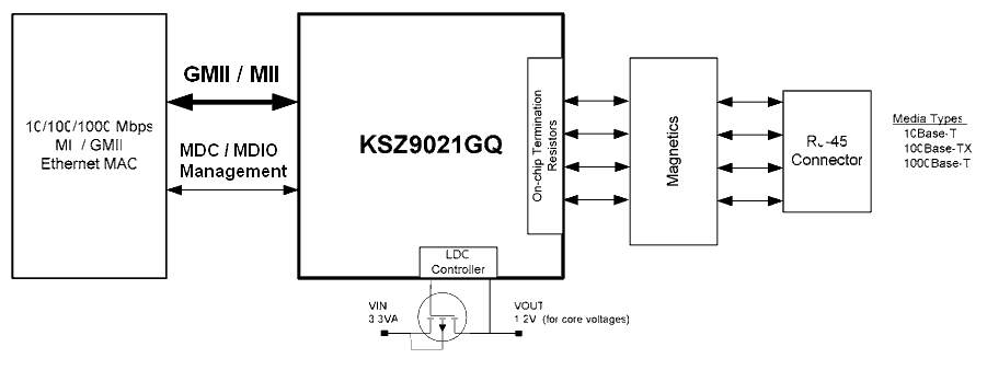

Рис. Блок-схема включения KSZ9021GQ
Особенности:
  • Между трансивером и трансформатором отсутствуют согласующие резисторы, т.к. они встроены в саму микросхему. Это упрощает трассировку и экономит место на плате. См. рисунок «Блок-схема включения KSZ9021GQ».
