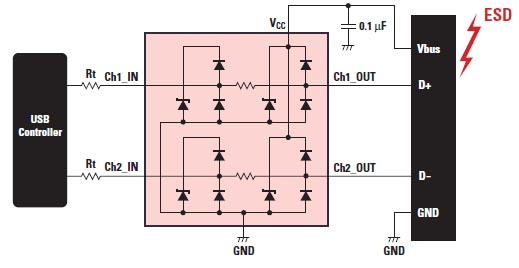

Texas Instruments разработала 4-канальную микросхему TPD4S012, предназначенную для защиты  от электростатических разрядов линий интерфейса USB.

  • Интегральная защита от электростатических разрядов (ESD) для USB-линий D+, D–, VBUS и ID, для высокоскоростного, OTG и зарядного USB интерфейсов.
  • Особая технология Snap Back позволяет работать в нормальном режиме при высоком напряжении ограничения, и снижать его во время электростатического разряда.
  • Сигнальные линии интерфейса USB
    • емкость линии 0.8 пФ
    • ограничение по напряжению 6 В
  • Линия VBUS
    • емкость линии 11 пФ
    • ограничение по напряжению 20 В
  • «Сквозное» расположение выводов микросхемы для высокоскоростных линий устраняет трудности и ограничения в трассировке печатной платы при расположении чипа вблизи USB-разъема.
  • Поддерживает скорость передачи данных более 480 Мбит/с
  • Устойчивость к разрядам статического электричества, кВ (IEC 61000-4-2)
    • при непосредственном разряде 10 кВ
    • при воздушном разряде 10 кВ
  • Пиковый импульсный ток (длительность импульса 8/20 мкс) для линий VBUS, D +, D- и ID – 3 A
  • Диапазон рабочих температур –40 °C … 85 °C
Области применения:
  • Сотовые телефоны
  • Цифровые фотокамеры
  • GPS-навигаторы
  • Карманные компьютеры (PDA)
TPD4S012 это 4-канальное устройство для защиты зарядных или OTG интерфейсов USB. Во многих моделях сотовых телефонов USB разъем фактически является универсальным портом для скоростной передачи данных, передачи аудиосигналов, зарядки аккумуляторов, автомобильных применений и т.д. Чтобы удовлетворять требованиям различных интерфейсов, вход USB должен поддерживать различные уровни напряжения. Например, выходное напряжение некоторых зарядных устройств превышает напряжение, указанное в спецификации USB для шины VBUS,. Для решения проблемы совместимости различных интерфейсов, использующих общий разъем USB, TPD4S012 предлагает комбинации двух различных напряжений ограничения. Специальная технология Snap Back позволяет работать в нормальном режиме при высоком напряжении ограничения, и снижать его во время электростатического разряда.
