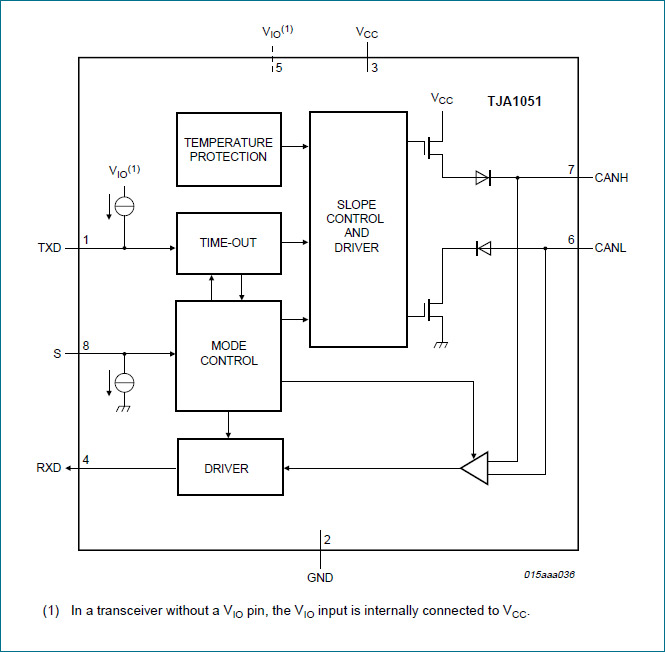

TJA1051T – компонент компании NXP, являющийся продолжением серии популярных CAN-трансиверов TJA1050. Трансивер является связующим звеном между CAN-контроллером и двухпроводной CAN-шиной.
TJA1051T был разработан для высокоскоростных CAN-приложений автомобильной индустрии. В нем улучшена электромагнитная совместимость и реализована защита от статического электричества.
TJA1051T
Отличительные особенности:
  • соответствует стандарту ISO 11898-2;
  • малое излучение электромагнитных помех;
  • защита от статического электричества;
  • рабочее напряжение 4.5…5.5 В;
  • температурный диапазон: –40°C...+125°С;
  • корпус SO8.
Функциональная схема TJA1051T
