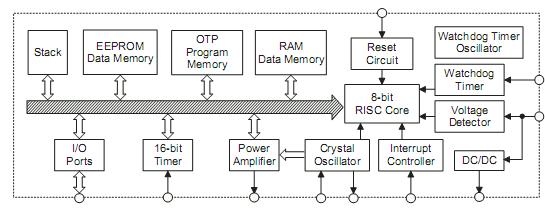

HT82K74E (HT82K74EE) – 8-битный микроконтроллер имеет встроенный RF-передатчик с высокостабильной частотой модуляции.
Holtek Semiconductor: HT82K74E, HT82K74EE
Ключевые особенности микроконтроллера HT82K74E (HT82K74EE):
  • напряжение питания 3.0…3.3 В (при тактовой частоте 27 МГц);
  • рабочая частота 27 МГц;
  • организация Flash-памяти программ 2 К × 15;
  • 128 байт EEPROM для HT82K74EE;
  • 96 байт SRAM;
  • 36 линий ввода/вывода;
  • 16-битный таймер с выработкой прерывания по переполнению;
  • 4 уровневый контроллер прерываний;
  • встроенный DC/DC преобразователь;
  • встроенный выходной усилитель;
  • встроенный монитор питающего напряжения;
  • 64 мощные инструкции, большинство из которых выполняются за один машинный цикл;
  • режим пониженного энергопотребления;
  • сторожевой таймер;
  • корпус HT82K74E: 28-выводный SSOP, 32-выводный QFN, 48-выводный SSOP/LQFP;
  • корпус HT82K74EE: 28-выводный SSOP, 48-выводный SSOP/LQFP.
Встроенный DC/DC преобразователь предназначен для генерации стабильного напряжения питания (2.8 В, 3.0 В, 3.3 В с точностью 0.1 В) всех функциональных узлов микроконтроллера. Рабочая частота преобразователя 130 КГц. Следует отметить также возможность отслеживания состояния батареи – при снижении напряжения батареи ниже уровня 2.2 В или 2.0 В (выбирается пользователем), схема контроля выдает сигнал о низком уровне напряжения батареи (меняется флаг в регистре контроля).

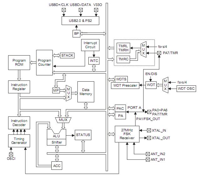

Микроконтроллеры HT82D20R и HT82D22R со встроенным RF-приемником (FSK приемник), USB интерфейсом, RF-тюнером.
Holtek Semiconductor: HT82D20R, HT82D22R
Особенности микроконтроллеров HT82D20R и HT82D22R:
  • напряжение питания 4.0…5.5 В;
  • рабочая частота 12 МГц;
  • организация Flash-памяти программ 2 К × 14 бит (для HT82D22R – 4 К × 15 бит);
  • 96 байт SRAM (для HT82D22R – 160 байт SRAM);
  • 8 линий ввода/вывода (для HT82D22R – 10 линий ввода/вывода);
  • совместимость с USB 2.0, PS2;
  • возможность отключения приемника (энергосберегающая функция);
  • два 7-битных регистра с прямой адресацией;
  • встроенный одноканальный (для HT82D22R – двухканальный) RF-приемник 27 МГц;
  • встроенный FSK приемник (диапазон частот 26.995…27.295 МГц) с высокой чувствительностью (скорость передачи данных 6 Кбит/с);
  • режим пониженного энергопотребления (функция HALT);
  • корпус HT82D20R: 28-выводный SSOP;
  • корпус HT82D22R: 48-выводный QFN.
