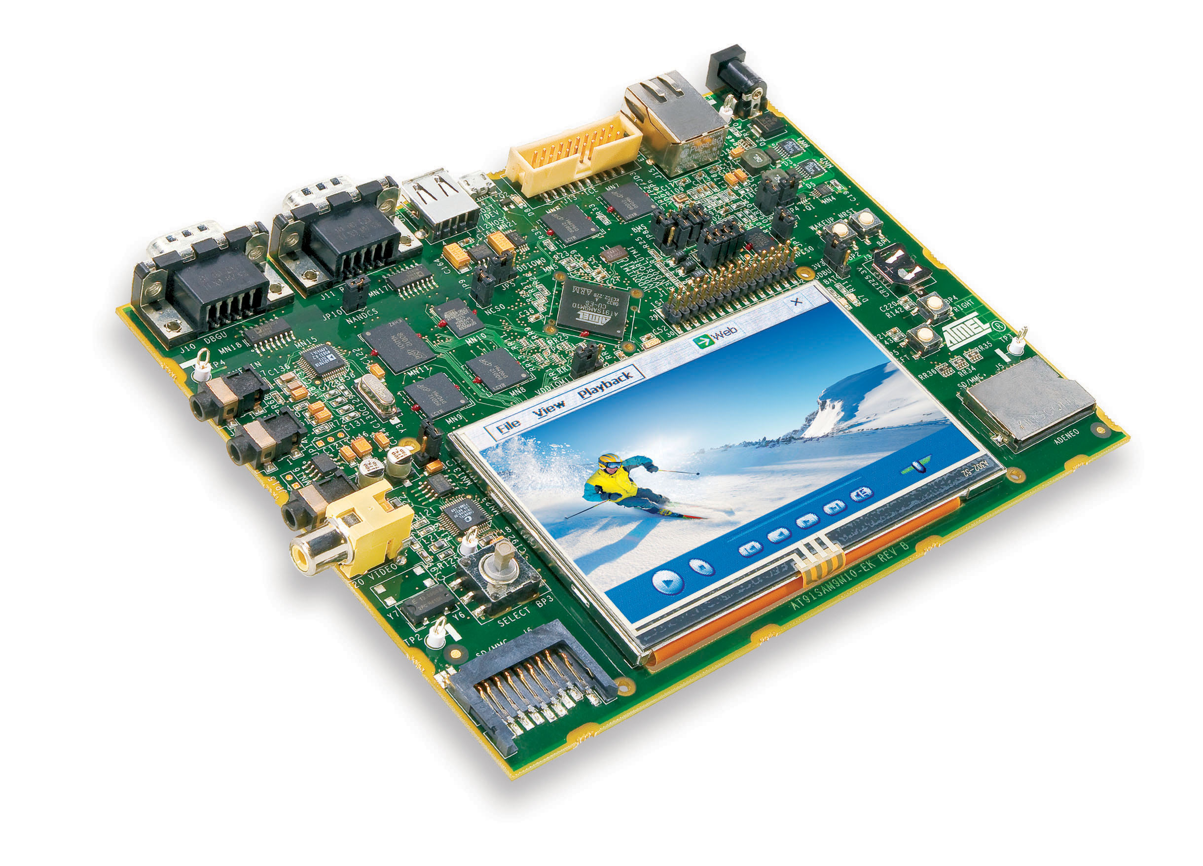

Устройство включает в себя микропроцессор на ядре ARM926, работающий на частоте 400 МГц, спаренный 133 МГц интерфейс внешней шины (EBI) для работы с памятью DDR2. Также интегрированы: высокоскоростной (480 Мбит/с) USB-контроллер (USB Host), модуль Ethernet, два интерфейса поддержки карт MMC4.3 и SDIO/SD, а также контроллер LCD дисплея с поддержкой сенсорного управления (резистивный сенсор), интерфейс для работы с CMOS-камерой, интерфейс ввода/вывода звука.
