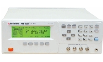

В ассортименте АКТАКОМ появился прецизионный измеритель RLC АМ-3016
Актаком АМ-3016
АМ-3016 предназначен для входного контроля при производстве компонентов, контроля качества на производственных линиях и высокоточных лабораторных исследований.
Измеритель RLC АКТАКОМ АМ-3016
Яркий ЖК дисплей с матрицей 240×60 точек и 6 разрядами отображает измеренное значение с базовой погрешностью 0.05%.
Прибор позволяет выбрать одну из более чем 12 000 значений тестовой частоты в диапазоне от 50 Гц до 200 кГц, а так же задать уровень тестируемого сигнала от 10 мВ до 2.0 В (с.к.з.). Кроме того имеется возможность установить значение выходного сопротивления: 30 Ом / 100 Ом.
Высокая стабильность, точность и скорость измерений (до 30 изм/с), дружелюбный интерфейс и простое управление существенно облегчают работу.
Дополнительно имеется функция перебора по списку (list sweep) из 4-х значений частоты, уровня сигнала и смещения; возможность проведения относительных измерений и высокоточная калибровка.
Наличие интерфейсов HANDLER, GPIB (опция) и RS-232C позволяют организовать автоматическую систему тестирования компонентов, а так же взаимодействовать с ПК и передавать результаты измерений.
