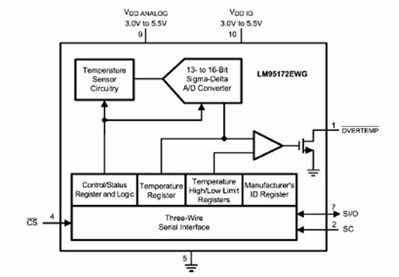

Компания National Semiconductor выпустила цифровой датчик температуры LM95172 с пределами преобразования от –40 до +200 °С, разрешением от 13 до 16 бит и трехпроводным последовательным интерфейсом.
Микросхема LM95172 содержит первичный преобразователь температуры, сигма-дельта АЦП и устройство управления с интерфейсом SPI/MICROWIRE, с помощью которого производится программирование цифровой подсистемы и считывание результата преобразования.
