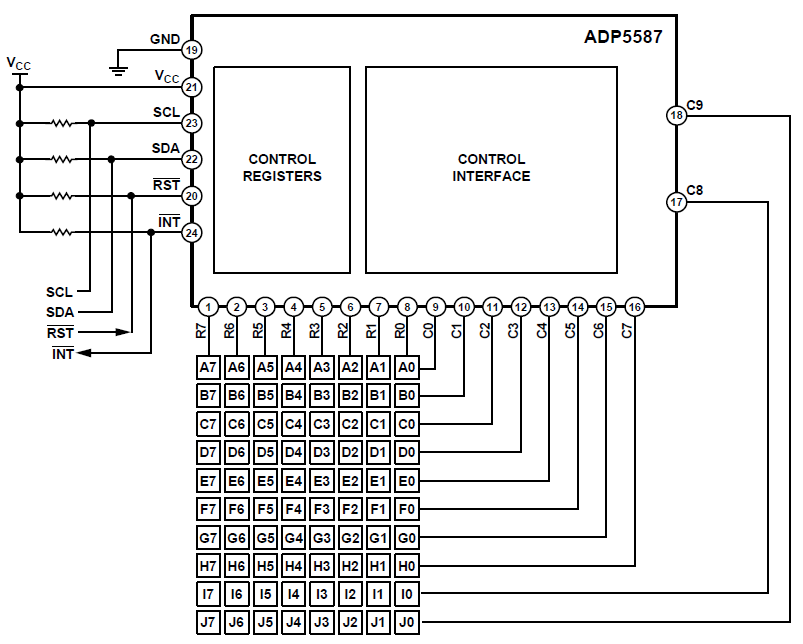

Компания Analog Devices анонсировала выпуск контроллера QWERTY клавиатуры – ADP5587.
Микросхема содержит внутри контроллер матричной клавиатуры 10 × 8 кнопок, схему контрольных регистров, буфер данных, и подключается к ведущему устройству с помощью шины I2C. Это позволяет отказаться от применения микроконтроллера, микросхем жесткой логики, и написания специальных программ.
Основное назначение микросхемы – встроенные и выносные клавиатуры с большим количеством кнопок для промышленной электроники и портативных устройств.
Контроллер QWERTY клавиатуры ADP5587
Краткие основные характеристики:
  • напряжение питания: 1.7…3.6 В;
  • ток потребления в режиме опроса: 55 мкА;
  • ток потребления в “спящем” режиме: 1 мкА;
  • вывод прерываний по нажатию и отпусканию кнопки;
  • возможность блокировки клавиатуры;
  • диапазон рабочих температур: –40… +85 ºС;
  • тип корпуса: 24-LFCSP.
