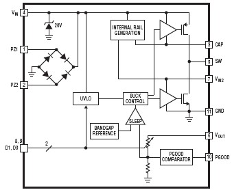

Linear Technology представила микросхему сборщика энергии LTC3588-1, предназначенную для работы с маломощными источниками, включая пьезоэлектрические преобразователи. В микросхеме LTC3588-1 интегрированы двухполупериодный выпрямитель с малыми потерями и высокоэффективный понижающий преобразователь. Используя с помощью пьезопреобразователя энергию внешних колебаний, микросхема выдает хорошо стабилизированное напряжение, которым можно питать микроконтроллеры, датчики, компоненты беспроводных систем.
LTC3588-1 может работать как с пьезоэлектрическими, так и с любыми другими высокоимпедансными преобразователями энергии. Диапазон входных напряжений микросхемы от 2.7 В до 20 В. Внутренний преобразователь напряжения может обеспечить длительное питание нагрузки током 100 мА, или даже большим, при импульсном потреблении. Выходное напряжение, программируемое с помощью специальных выводов, может принимать значения 1.8, 2.5, 3.3 или 3.6 В и позволяет питать беспроводные передатчики или сенсоры. Ток покоя LTC3588-1 при отключенной нагрузке равен 950 нА.
LTC3588-1 подключается непосредственно к пьезоэлектрическому преобразователю или иному источнику переменного напряжения, которое выпрямляется и заряжает внешний конденсатор. Излишки поступающей энергии гасит внутренний параллельный стабилизатор. Ток покоя 450 нА и схема защиты от недонапряжения с большим гистерезисом позволяет заряжать конденсатор, аккумулируя в нем энергию до момента, пока внутренний преобразователь сможет эффективно преобразовать ее в выходное напряжение. При отключенной нагрузке LTC3588-1 поддерживает заданного выходное напряжение, потребляя ток всего 950 нА и не прекращая заряда накопительного конденсатора.
Микросхема требует минимального количества внешних компонентов и поставляется либо в корпусе DFN размером 3×3 мм, либо в корпусе MSOP-10 с пониженным тепловым сопротивлением.
Функциональная схема LTC3588-1
