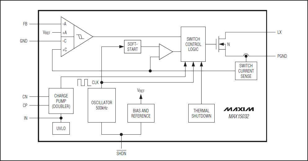

MAX15032 – повышающий DC/DC преобразователь с низким уровнем шума от компании Maxim. Выполнен на базе ШИМ с высокой частотой преобразования, что позволяет выполнить преобразователь в малых размерах. Находит применение в низковольтных системах, где требуется локальное получение напряжения высокого номинала.

Функциональная схема MAX15032:
