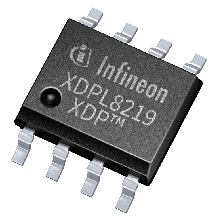

Infineon Technologies представила цифровой контроллер XDPL8219. Высокоэффективный контроллер обратноходового преобразователя предназначен для стабилизации напряжения на вторичной стороне в высокоэффективных и надежных светодиодных конструкциях. Прибор обеспечивает большой коэффициент мощности и постоянное выходное напряжение. Для увеличения КПД и минимизации электромагнитных помех в широком диапазоне нагрузок устройство работает в квазирезонансном режиме. При легких нагрузках контроллер переходит в активный пульсирующий режим (active burst mode, ABM) для предотвращения слышимых шумов, а в отсутствие нагрузки в режиме ожидания снижает потребляемую мощность до уровня менее 100 мВт.
Infineon - XDPL8219
Микросхема XDPL8219 определяет вид входного напряжения (переменное или постоянное) и соответствующим образом настраивает свой управляемый по напряжению импульсный модулятор, поддерживая высокий уровень характеристик системы. При переменном входном напряжении контроллер изменяет параметры импульсной модуляции для достижения высокого коэффициента мощности (более 0.9) и низких общих гармонических искажений (менее 10%) в широком диапазоне входных напряжений и нагрузок. При постоянном входном напряжении адаптация импульсной модуляции изменяет частоту переключения, снижая уровень излучаемых электромагнитных помех во всем рабочем диапазоне.
Устройство предоставляет максимальную гибкость выбора проектных решений и возможность оптимизации характеристик путем настройки конфигурации через вывод универсального асинхронного приемопередатчика (UART). Дополнительно сигналы UART используются для информирования о входном напряжении, частоте сети, температуре контроллера, коде последней ошибки, потере входного напряжения и других параметрах. Infineon предоставляет инструменты программирования, включающие, в частности, удобный графический интерфейс пользователя для настройки контроллера. Сочетание высокой гибкости с уменьшенным количеством внешних компонентов сокращает время вывода готового продукта на рынок.
Доступность
XDPL8219 выпускается в корпусе DSO-8 со встроенным 600-вольтовым элементом запуска, поддерживающим запатентованный алгоритм управления пусковой последовательностью, обеспечивающий быстрое нарастание выходного напряжения с минимальным выбросом. Микросхемы XDPL8219 уже доступны для заказа.

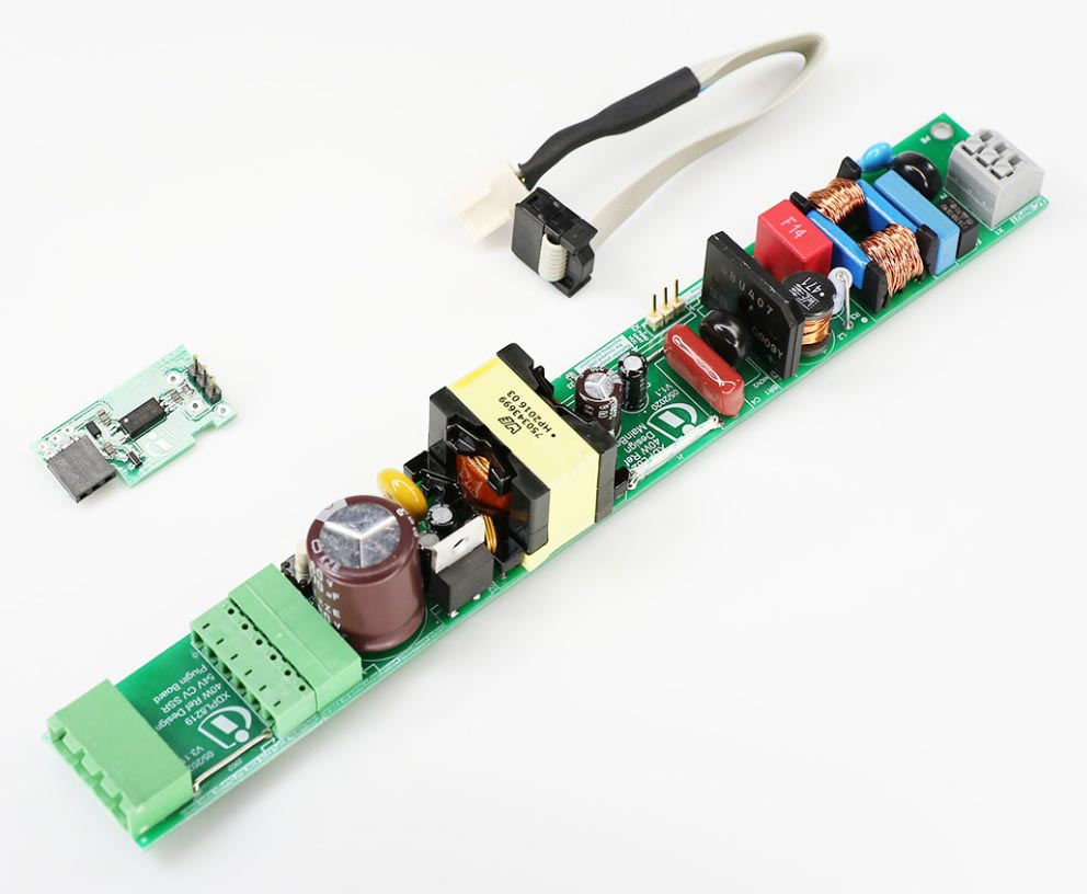

Базовый проект 40-ваттного преобразователя на основе XDPL8219
Базовый проект 40-ваттного преобразователя на основе XDPL8219.
