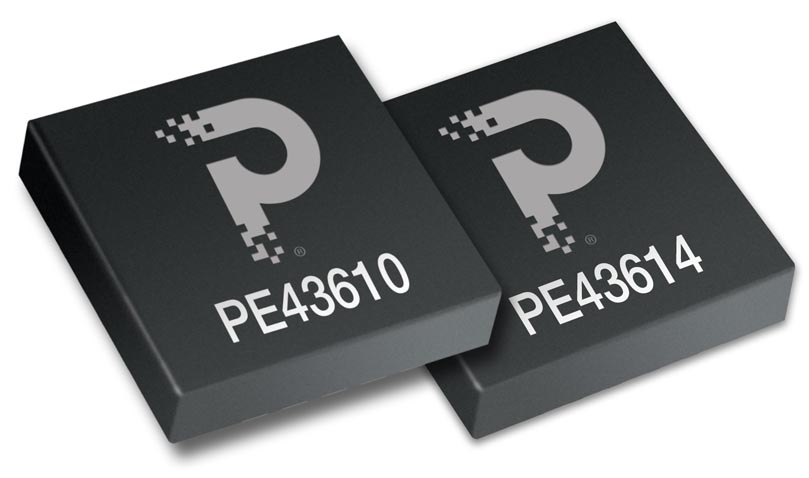

Корпорация pSemi, дочерняя компания Murata, объявила о расширении семейства цифровых ступенчатых аттенюаторов двумя новыми высокоэффективными приборами PE43610 и PE43614. Микросхемы PE43610 и PE43614, имеющие лучшую в отрасли точность ослабления, поддерживают все частоты в диапазонах от 9 кГц до 13 ГГц и от 9 кГц до 45 ГГц, соответственно. Аттенюаторы, идеально подходящие для контрольно-измерительных приложений инфраструктуры 5G, демонстрируют высокие компетенции pSemi в области приборов для частот миллиметрового диапазона, поддерживают монотонный отклик на всех рабочих частотах, обладают высокой линейностью и малым временем переключения.

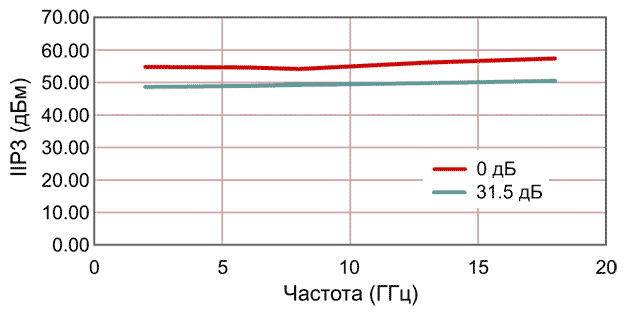

Зависимость IIP3 от частоты для микросхемы PE43610
Зависимость IIP3 от частоты для микросхемы PE43610.
