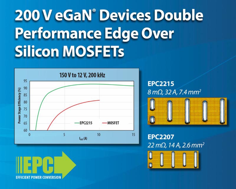

EPC улучшает характеристики и снижает стоимость нитрид-галлиевых транзисторов широкого применения, выводя на рынок 200-вольтовые eGaN полевые транзисторы EPC2215 и EPC2207. Сферы применения этих лучших в своем классе устройств включают аудиоусилители класса D, синхронные выпрямители, трекеры точки максимальной мощности солнечных электростанций, DC/DC (с жесткой коммутацией и резонансные) и многоуровневые высоковольтные преобразователи.
EPC - EPC2215, EPC2207
EPC2215 (8 мОм, 162 А в импульсе) и EPC2207 (22 мОм, 54 А в импульсе) примерно вдвое меньше 200-вольтовых eGaN устройств предыдущего поколения и вдвое превосходят их по уровню характеристик. Еще больше их преимущество перед эталонными кремниевыми транзисторами. EPC2215 имеет на 33% меньшее сопротивление открытого канала, но в 15 раз меньше по размерам. По сравнению с типичными кремниевыми MOSFET новые приборы имеют на порядок меньший заряд затвора и, как и у всех eGaN полевых транзисторов, у них отсутствует заряд обратного восстановления, что позволяет снизить искажения аудиоусилителей класса D, а также повысить КПД синхронных выпрямителей и драйверов двигателей.
Алекс Лидоу (Alex Lidow), соучредитель и генеральный директор EPC, говорит: «При стоимости, сопоставимой с традиционными MOSFET, эти eGaN полевые транзисторы последнего поколения обеспечивают более высокий уровень характеристик при меньших размерах корпуса. С каждым днем становится все очевиднее неизбежность вытеснения стареющих мощных MOSFET приборами на основе GaN».

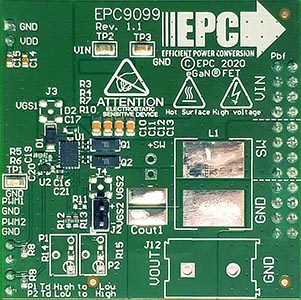

Оценочная плата EPC9099
Оценочная плата EPC9099.
