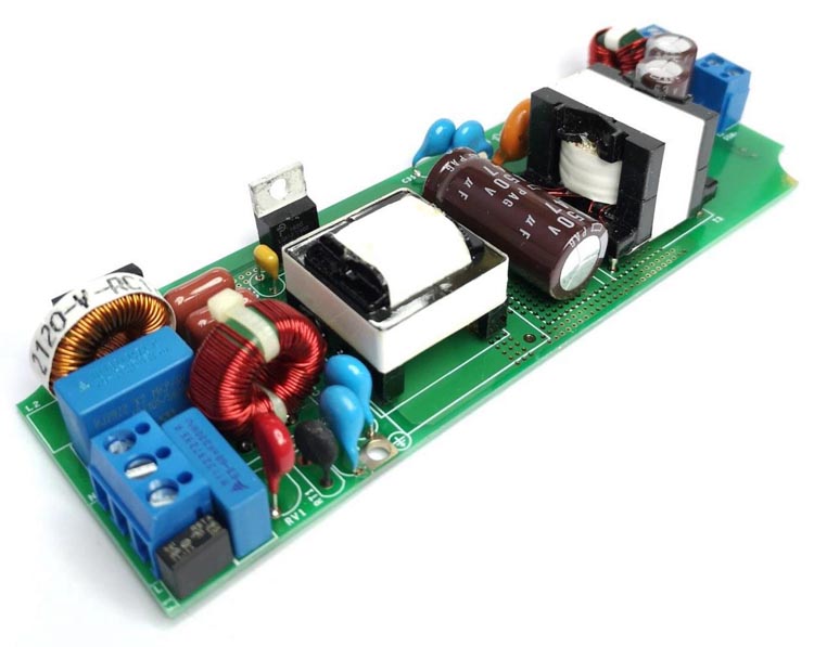

Преимущества характеристик LYT6078C очевидны в новом отчете по проекту (DER-920), в котором подробно описаны двухкаскадный корректор коэффициента мощности и изолированный обратноходовой преобразователь в схеме диммируемого балласта светодиодов. В проекте используются микросхема LYTSwitch-6 LYT6078C и контроллер ККМ HiperPFSTM-4 PFS7624C компании Power Integrations, которые обеспечивают пиковый КПД более 91% при напряжении питания светодиодной цепочки 48 В, токе нагрузки 1350 мА и входном напряжении 220–277 В переменного тока. В режиме ожидания потребляемая мощность системы составляет менее 80 мВт, что предоставляет инженерам значительную гибкость выбора решений при проектировании средств управления освещением и, в частности, схем регулирования яркости.
Модуль DER-920
Модуль DER-920.
