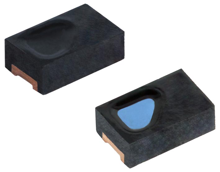

Vishay Intertechnology представила два новых кремниевых PIN-фотодиода в компактных корпусах для поверхностного монтажа типоразмера 0805 с высотой 0.7 мм – на 0.15 мм меньше, чем у устройств предыдущего поколения. Приборы VEMD4010X01 и VEMD4110X01 выпускаются подразделением Vishay Semiconductors в черных корпусах с непрозрачными боковыми стенками, исключающими нежелательную боковую засветку и повышающими отношение сигнал/шум.
Vishay - VEMD4010X01, VEMD4110X01
Фотодиоды, сертифицированные по стандарту AEC-Q101, оптимизированы для таких приложений, как датчики солнечной нагрузки, автомобильные датчики дождя, света и туннелей, световые заграждения лифтов, гаражных ворот и промышленного оборудования, а также отражающие датчики для бесконтактных смесителей, туалетов и мусорных баков. Широкий диапазон чувствительности VEMD4010X01 от 550 до 1040 нм позволяет обнаруживать видимое и ближнее инфракрасное излучение. VEMD4110X01 оснащен фильтром блокировки дневного света, ограничивающим чувствительность диапазоном 740 … 1040 нм, и совместим с ИК излучателями с длинами волн от 830 нм до 950 нм.
Высокочувствительные устройства имеют площадь светочувствительной области 0.42 мм2, обратный фототок 2.4 мкА и низкий темновой ток 1 нА. Ширина диаграммы направленности VEMD4010X01 и VEMD4110X01 по уровню половинной чувствительности равна ±55°, диапазон рабочих температур составляет от –40 °C до +110 °C, а максимуму спектральной чувствительности соответствует длина волны 910 нм. Приборы отличаются малым временем отклика. Чувствительность устройств к влажности соответствует Уровню 3 стандарта J-STD-020, что позволяет им после вскрытия упаковки храниться в течение 168 часов. Фотодиоды не содержат галогенов и соответствуют требованиям директивы RoHS и экологической инициативы Vishay Green.
