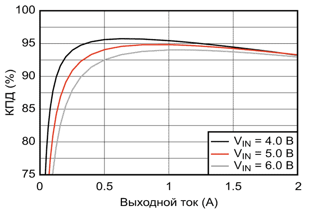

Зависимость КПД от тока нагрузки при выходном напряжении 3.3 В
Зависимость КПД от тока нагрузки при выходном напряжении 3.3 В.

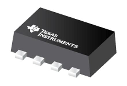

TPS628510, TPS628511 и TPS628512 поставляются в корпусах SOT583 с размерами 2.1 мм × 1.6 мм (включая выводы).
