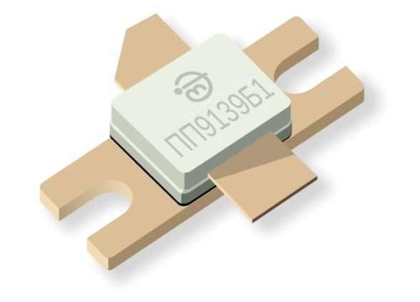

АО «НИИЭТ» продолжает расширять номенклатуру мощных СВЧ GaN-транзисторов. Предприятие получило патент на топологию 100-ваттной GaN-транзисторной структуры L-, S- диапазонов частот с напряжением питания 28 В со сложной структурой затворной шины. Об этом сообщил технический директор НИИ электронной техники Игорь Семейкин.
НИИЭТ -ПП9139Б1
«С учетом специфики работы СВЧ-схем, в новой конструкции транзисторного кристалла применена инновационная схема расположения балластирующих резисторов для стабилизации параметров и увеличения надежности выпускаемых транзисторов и аппаратуры в целом», – сказал он.
Транзистор выпускается с приемкой ОТК под шифром «ПП9139Б1», а его стоимость составляет 22362.4 рублей без НДС. Заказать транзистор можно на официальном сайте АО «НИИЭТ» в разделе «Транзисторы серии «ПП».
Изделие имеет следующие технические характеристики:
  • Выходная мощность – 100 Вт
  • Рабочая частота – до 4 ГГц
  • Тестовая частота – 1.5 ГГц
  • Коэффициент усиления мощности – 13 дБ
  • Коэффициент полезного действия коллектора – 45%
  • Напряжение питания – 28 В
  • Тип корпуса – КТ-55С-1
Модернизированные транзисторы находят применение в широкополосных радиостанциях, высокоскоростных системах передачи данных и других радиосистемах в L- и S- диапазонах частот.
