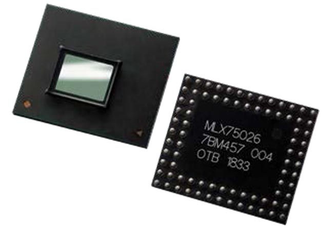

MLX75026 обеспечивает те же характеристики, что и существующая микросхема датчика времяпролетной 3D камеры MLX75027 формата VGA, имеющая вдвое большие размеры
Melexis объявляет о выпуске и начале серийного производства времяпролетного датчика MLX75026, имеющего формат QVGA и отвечающего требованиям стандарта AEC-Q100. MLX75026 – это уже третье поколение времяпролетных устройств QVGA компании Melexis, пополнившее широкий ассортимент ее продукции.
Melexis - MLX75026
С точки зрения квантовой эффективности и точности определения расстояния MLX75026 обеспечивает более чем вдвое улучшенные характеристики по сравнению с времяпролетными датчиками предыдущего поколения. Кроме того, MLX75026 программно совместим с времяпролетным датчиком VGA MLX75027 третьего поколения, что облегчает переход между разрешениями VGA и QVGA. Новый датчик также вдвое меньше и требует всего 30% вычислительных ресурсов, необходимых для датчика MLX75027.

Датчик MLX75026, имеющий разрешение QVGA (320×240 пикселей) при оптическом формате 1/4 дюйма, поддерживает ИК подсветку с длиной волны как 850 нм, так и 950 нм. Микросхема конфигурируется через интерфейс I2C и обеспечивает последовательный вывод данных в формате CSI-2. Небольшие размеры, простые требования к источнику питания, очень низкое энергопотребление и небольшое количество внешних компонентов на печатной плате позволяют создавать компактные и недорогие времяпролетные камеры.
В настоящее время доступны единичные образцы прибора MLX75026, а массовое производство будет развернуто в ноябре 2020 года.
