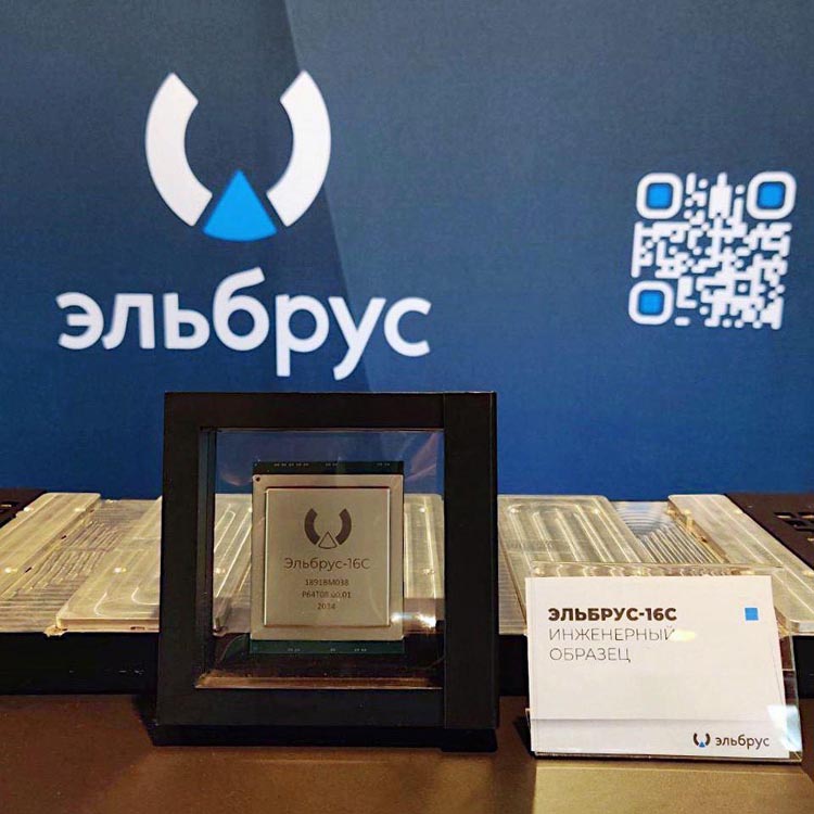

Эльбрус-16С - перспективный микропроцессор с архитектурой «Эльбрус» 6-го поколения. АО «МЦСТ» ведёт его разработку при поддержке Минпромторга, с завершением в 2021 году. Его первый инженерный образец Эльбрус-16С был продемонстрирован на форуме Микроэлектроника-2020.
Получен первый инженерный образец микропроцессора Эльбрус-16С
Процессор Эльбрус-16С - система на кристалле (СнК), которая содержит 16 вычислительных ядер общей производительностью 1.5 ТФлопс одинарной точности и 750 ГФлопс двойной точноти, 8 каналов памяти DDR4-3200 ECC, встроенные контроллеры Ethernet 10 и 2.5 Гбит/с, 32 линии PCI-Express 3.0, 4 канала SATA 3.0. Он будет поддерживать объединение в многопроцессорные системы до 4 процессоров с общим объёмом оперативной памяти до 16 Тбайт. Общее число транзисторов в процессоре составит 12 млрд.

Разработка данной микросхемы началась в 2018 году в Москве. В настоящее время ведётся исследование полученного инженерного образца. В частности, уже обеспечена загрузка операционной системы «Эльбрус Линукс».
