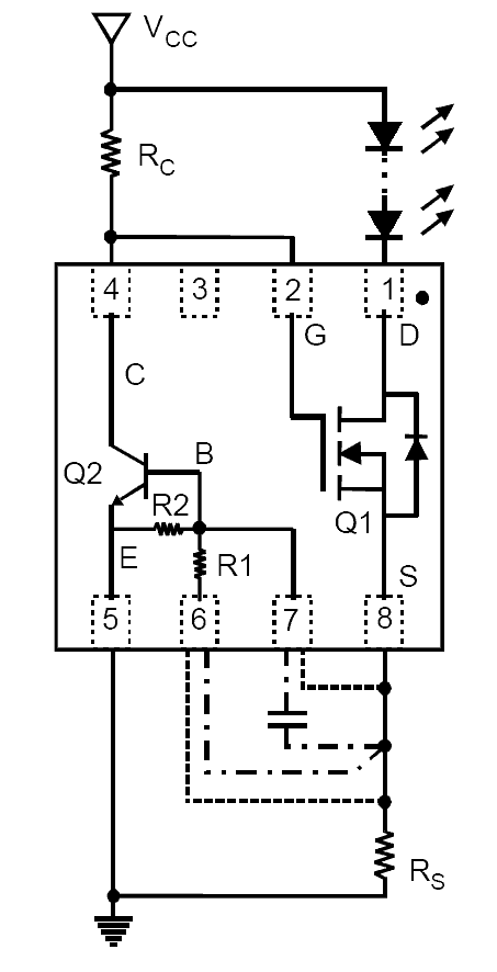

Упакованные в оптимизированные низкопрофильные малогабаритные корпуса DFN, драйверы DLD101 дают разработчикам возможность создавать еще более компактные конструкции. Высокая температурная эффективность корпуса позволяет рассеивать большую мощность, чем соизмеримый по размерам корпус SOT23.
Интегрированные в схему резисторы смещения позволили сократить число внешних компонентов, необходимых для установки тока через светодиоды, до единственного резистора. В качестве проходного элемента, вместо биполярного, использован сильноточный N-канальный MOSFET с допустимым напряжением 60 В, благодаря чему был уменьшен общий ток смещения.
Типовая схема включения DLD101
Микросхема не только позволяет сократить число внешних компонентов и сэкономить на площади печатной платы, но и полностью решает проблему электромагнитной совместимости, не создавая никаких помех.
