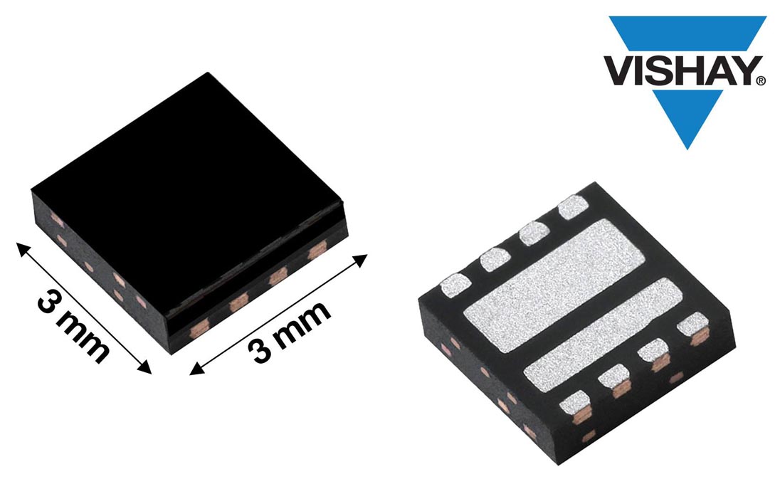

Vishay предлагает новый интегральный полумостовой силовой MOSFET каскад с лучшим в отрасли фактором качества
Vishay SiZ240DT
Устройство в компактном корпусе PowerPAIR размером 3.3 мм × 3.3 мм с сопротивлением открытого канала всего 8.05 мОм и зарядом затвора 6.5 нКл
Vishay Intertechnology представила новый 40-вольтовый полумостовой силовой каскад на n-канальных MOSFET, который обеспечивает повышенные значения плотности мощности и КПД для бытовой техники, а также промышленных, медицинских и телекоммуникационных приложений. Объединив MOSFET верхнего и нижнего плеч в одном компактном корпусе PowerPAIR размером 3.3 мм × 3.3 мм, подразделение Vishay Siliconix создало прибор с лучшим в своем классе произведением сопротивления открытого канала на заряд затвора – важнейшим критерием качества MOSFET, используемых в приложениях преобразования энергии.
Vishay - SiZ240DT
Два TrenchFET MOSFET в устройстве SiZ240DT внутренне соединены в полумостовой конфигурации. Сопротивление открытого MOSFET Канала 1, который обычно используется в качестве управляющего коммутатора в синхронных понижающих преобразователях, не превышает 8.05 мОм при напряжении затвора 10 В и 12.25 мОм при напряжении затвора 4.5 В. Максимальное сопротивление открытого MOSFET Канала 2, типичной областью использования которого является синхронная коммутация, равно 8.41 мОм при напряжении затвора 10 В и 13.30 мОм при напряжении затвора 4.5 В. Эти значения до 16% ниже, чем у ближайших конкурирующих продуктов. В сочетании с низким зарядом затвора, равным 6.9 нКл (Канал 1) и 6.5 нКл (Канал ), результирующее произведение сопротивления открытого канала на заряд затвора на 14% ниже, чем у ближайшего лучшего устройства, что позволяет повысить КПД приложений с высокими скоростями переключения.

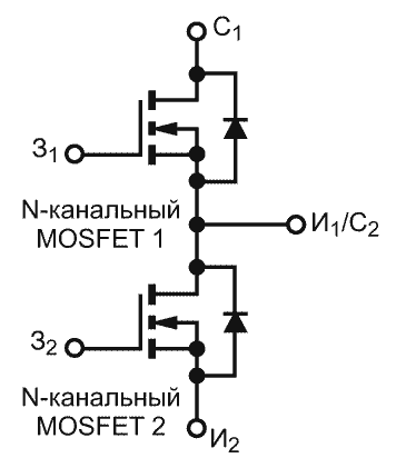

Внутренняя схема SiZ240DT
Внутренняя схема SiZ240DT.

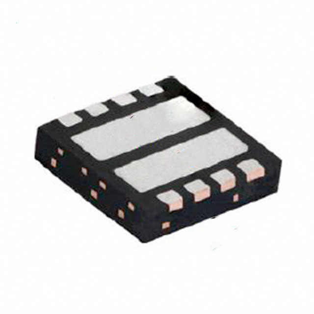

Двойной МОП-транзистор, N Канал, 40 В, 48 А, 0.00671 Ом, PowerPAIR 3 x 3S, Surface Mount
