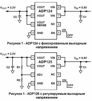

Компания Analog Devices осваивает производство недорогих стабилизаторов ADP124 и ADP125. Микросхемы представляют собой линейные стабилизаторы напряжения с фиксированным и регулируемым выходным напряжением и обеспечивают номинальный ток в нагрузку 500 мА. Усилитель тока выполнен на полевом транзисторе, что обеспечивает малое падение напряжения на нем, а значит, высокий КПД при работе. Встроенная схема мягкого старта, защита от короткого замыкания и перегрева обеспечивают дополнительную надежность.
Стабилизаторы ADP124 и ADP125 специально спроектированы для работы с миниатюрными керамическими конденсаторами 1 мкФ на входе и выходе для устройств, критичных к габаритам и высоте элементной базы.
