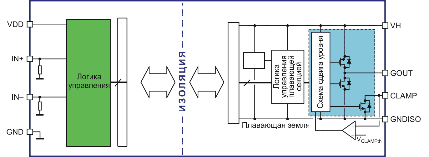

Блок-схема STGAP2HS. Конфигурация с одним выходом и компенсацией эффекта Миллера.
STGAP2HS выпускается в двух различных конфигурациях. Одна из них имеет отдельные выходные контакты, позволяющие независимо оптимизировать времена включения и выключения с помощью специального резистора затвора. Вторая конфигурация имеет один выходной вывод и функцию компенсации эффекта Миллера, которая предотвращает выбросы на затворе во время быстрой коммутации в полумостовых топологиях. Обе конфигурации позволяют разработчикам использовать N-канальные MOSFET как в верхнем, так и в нижнем плече мостовых схем, что снижает стоимость внешних компонентов.

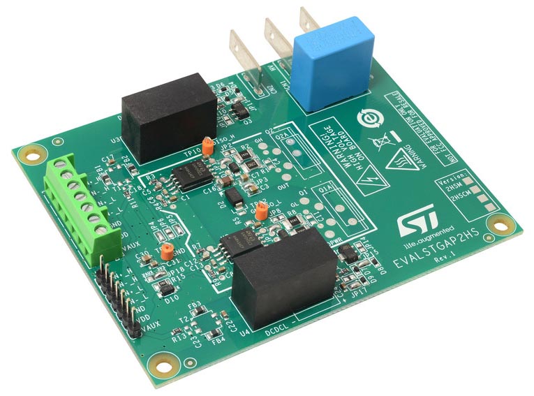

Демонстрационная плата для 4-амперного драйвера затвора STGAP2HSCM
Демонстрационная плата для 4-амперного драйвера затвора STGAP2HSCM.
