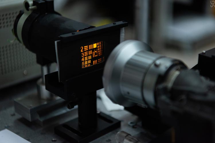

Сейчас, в 2020 году, уже в составе Центра НТИ «Квантовые коммуникации» НИТУ «МИСиС» по заказу Минпромторга РФ, команда разрабатывает 1000-пиксельный видеодетектор одиночных фотонов. Устройство, не имеющее аналогов в мире, позволит не только детектировать частицы, но и получать изображение в почти полной темноте. На данный момент завершен первый этап, создано 8 пикселей. По словам ученых, это количество уже позволяет понять и контролировать принципы работы матрицы, дальнейший вопрос — в масштабировании.
«Сам счетчик находится внутри криостата при температуре всего 2 Кельвина, что близко к абсолютному нулю. При детектировании фотона он посылает сигнал на схему обработки, и на дисплее возникает изображение», — рассказывает Григорий Гольцман, главный научный сотрудник лаборатории «Квантовые коммуникации» Центра НТИ НИТУ «МИСиС», основатель компании «Сконтел».
Следующий будущий наш шаг — из матрицы в 1000 пикселей получить изображение в 1,000,000 пикселей. Можно «открывать» по одному пикселю, как в старых телевизорах, но это будет очень медленно. Поэтому для дальнейшего масштабирования получившегося изображения, его пропускают через специальные паттерны.
«Есть способ ускорить процесс — открывать пиксели группами. Для этого применяются специальные трафареты. Открываете один паттерн, измеряете, сколько света попадает на детектор, дальше — второй паттерн, и так далее», — рассказывает Александр Корнеев, старший научный сотрудник лаборатории «Квантовые коммуникации» Центра НТИ НИТУ «МИСиС».
