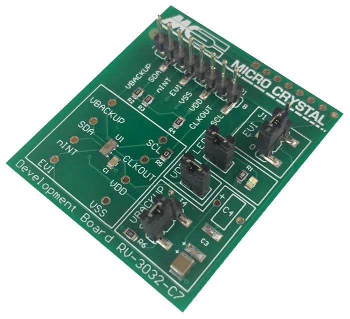

Оценочная плата для модуля RV-3032-C7
Оценочная плата для модуля RV-3032-C7.
