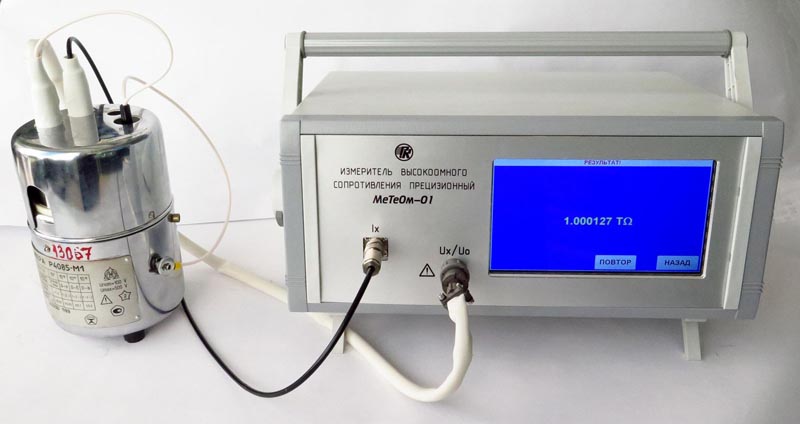

Тераомметр представляет собой переносной блок, на лицевой панели которого расположен сенсорный дисплей для управления режимами работы и отображения результатов измерений. Принцип действия прибора основан на методе вольтметра – амперметра: устройство измеряет напряжение и ток в цепи, а затем рассчитывает сопротивление по закону Ома. Предельное значение измеряемых сопротивлений аппаратуры достигает 1012 Ом, а значение испытательных напряжений составляет 1-10 В, 50 В, 100 В и 500 В.
