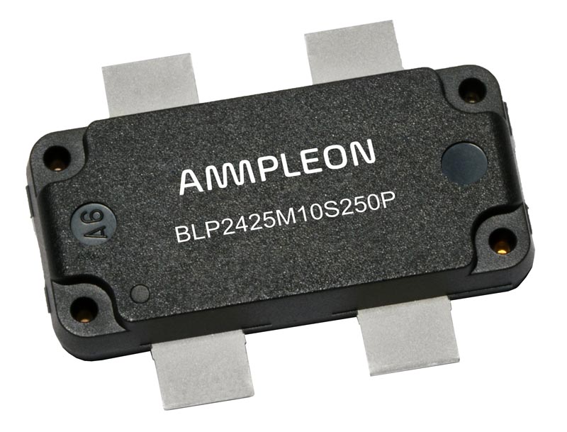

Ampleon анонсировала выпуск мощного 250-ваттного радиочастотного транзистора BLP2425M10S250P для твердотельных систем приготовления пищи, а также для промышленных, научных и медицинских (ISM) приложений, использующих диапазон частот от 2400 МГц до 2500 МГц.
Ampleon - BLP2425M10S250P
Транзистор BLP2425M10S250P, основанный на разработанном Ampleon технологическом процессе LDMOS девятого поколения, работает с КПД стока, достигающим 67%, экономя энергию и упрощая требования к охлаждению в мощных системах. Благодаря замене классического керамического корпуса пластмассовым, BLP2425M10S250P становится экономичной альтернативой традиционным магнетронам диапазона 2.45 ГГц. Возможность точной регулировки выходной мощности и частоты делает твердотельные ВЧ усилители особенно подходящими для промышленных применений, таких как генерация плазмы, а также для развивающегося рынка твердотельных устройств для приготовления пищи.
Высокая надежность и срок службы приборов, изготовленных по технологии LDMOS, обеспечивают значительное преимущество, устраняя необходимость регулярной замены магнетронов, которые быстро деградируют (из-за снижения выходной мощности) и в конечном итоге выходят из строя в процессе нормальной работы. BLP2425M10S250P, работающий от источника постоянного тока 32 В, не нуждается в опасных высоких напряжениях, необходимых для магнетронов, что является важным требованием для медицинских и бытовых приложений.
Достигнутое в BLP2425M10S250P снижение удельной цены ($/ватт) на 20% ускорит переход на твердотельные устройства приготовления и разогрева пищи, что позволит большему количеству приложений воспользоваться преимуществами, которые дает возможность включения радиочастотных LDMOS приборов в замкнутые контуры управления.
