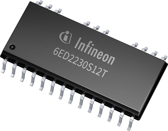

Infineon Technologies расширяет свой ассортимент микросхем EiceDRIVER с цепями сдвига уровня 1200-вольтовым трехфазным драйвером затворов 6ED2230. Устройство основано на разработанной Infineon уникальной технологии КНИ (кремний на изоляторе). Драйвер с интегрированными бутстрепными диодами обеспечивает лучшую в отрасли устойчивость к отрицательным выбросам на выводах коммутационных узлов, исключительную стойкость к защелкиванию и быструю защиту от токовой перегрузки. Эти уникальные особенности сокращают количество внешних компонентов и повышают надежность, позволяя конструировать компактные драйверы и встроенные инверторы.
Infineon - 6ED2230
Выходные драйверы-трансляторы уровней микросхемы 6ED2230 способны работать с вытекающими и втекающими токами до 350 мА и 650 мА, соответственно. Интегрированные формирователи мертвого времени исключают возможность возникновения сквозных токов. Внутренний компаратор защиты от токовой перегрузки, уровень опорного порога которого поддерживается с точностью ±5%, обеспечивает быстрое, воспроизводимое и надежное переключение. Интегрированный бутстрепные диоды имеют сверхмалое время обратного восстановления и очень низкое сопротивление с типовым значением 40 Ом.
Устойчивость коммутационных узлов к повторяющимся отрицательным импульсам с амплитудой до –100 В и длительностью до 700 нс, возникающим при переходных процессах, гарантирует высочайшую надежность работы. Источники питания нижнего и верхнего плеч имеют независимые цепи блокировки при пониженном напряжении. Цепи низкого и высокого напряжения выведены на противоположные стороны уникального корпуса DSO-24, чтобы еще больше увеличить пути утечек по выводам и корпусу.

EiceDRIVER 6ED2230 уже доступны для заказа в корпусе DSO-24 шириной 300 мил (стандартные для отрасли размеры корпуса DSO-28). Этот корпус с сокращенным количеством выводов способен выдерживать электростатические разряды модели человеческого тела напряжением до 2 кВ.
