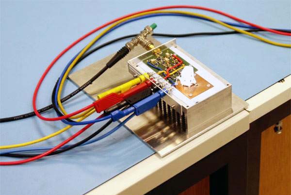

Исследователи из фирмы Siemens улучшили их собственные результаты беспроводной передачи данных, используя свет белых светодиодов. Совместно с Институтом Генриха Герца, Берлин, они достигли скорости передачи данных вплоть до 500 Мбит/с, значительно улучшив предыдущий результат в 200 Мбит/с. Беспроводная передача данных с помощью света открывает путь для новых приложений, как в быту, так в промышленности и  на транспорте.
Используя белые светоизлучающие диоды производства дочерней к Siemens фирмы Osram, исследователи из Corporate Technology в Мюнхене успешно передали данные на расстояние 5 метров в прямой видимости. Данные передавались путем модуляции количества света, излучаемого диодом, модулируя питающий ток. Исследователи использовали светодиоды Ostar, одни из самых ярких светодиодов на рынке, которые могут модулироваться до таких частот, при которых становится возможной передача данных со скоростью до 500 Мбит/с . Результирующие изменения яркости остаются незаметными для человеческих глаз. Приемник представляет собой фотодетектор, который преобразует световые сигналы в электрические импульсы.
