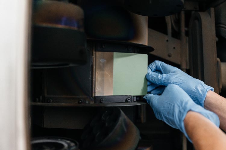

«Суть метода магнетронного распыления заключается в выбивании (распылении) атомов вещества из поверхностных слоев мишени ионами рабочего газа, обычно аргона, и последующем их осаждении на подложке», — говорит инженер Исследовательской школы физики высокоэнергетических процессов ТПУ Егор Смолянский.
В Томском политехе для нанесения таких покрытий создана собственная вакуумная установка магнетронного распыления.
«Обычно твердооксидные топливные элементы работают в среднем при температуре 850 °С. Наши — при 750 °С. Это за счет тонкого электролита. Снижение рабочей температуры влияет на срок службы батареи топливных элементов, так как при меньшей температуре снижается скорость деградация материалов. Также тонкий электролит позволяет повысить плотность мощности. Это значит, что при том же размере топливного элемента можно получать больше энергии. Чтобы выяснить, насколько можно увеличить срок службы элементов, необходимо провести долгосрочные ресурсные испытания», — отмечает Егор Смолянский.
