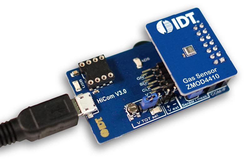

Оценочный набор ZMOD4410
Оценочный набор ZMOD4410.
