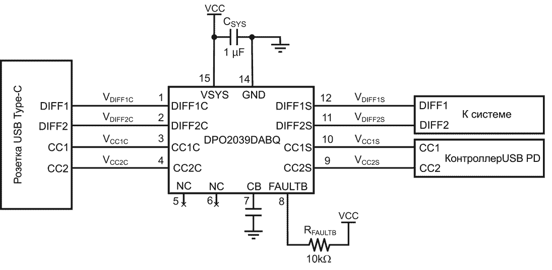

Микросхема DPO2039DABQ, дополняющая серию выпускаемых Diodes дискретных устройств защиты интерфейсов, включается последовательно с линиями сигналов CC1, CC2, D+ и D- порта USB Type-C для защиты устройства от повреждения разрядами статического электричества, чрезмерным высоким напряжением, замыканием на VBUS любой из четырех линий передачи данных, либо перегревом кристалла.
Типовая схема включения
Типовая схема включения.
