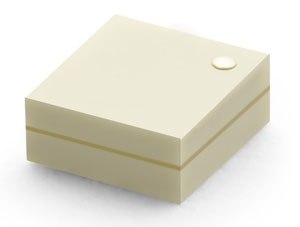

Компания Anaren объявила о начале производства самого маленького делителя мощности Уилкинсона. 50-ти Омный делитель мощности (заказной код PD2425N5050S2) с габаритными размерами 1 × 1 мм рассчитан на применение в диапазоне частот 2.4…2.5 ГГц и должен найти применение в оборудовании, работающем в стандартах – WiMax (2.3…2.7 ГГц), ISM, 802.11 b, g & n, Bluetooth®, Bluetooth® Low Energy (LE) и ZigBee. Помимо снижения занимаемой площади, высота нового компонента составляет всего 0.62 мм, что позволяет разработчикам применять его во все более компактных решениях.
"Anaren являлся инноватором в разработке делителей мощности десятилетиями" – комментирует Майк Люгерт, продукт менеджер в подразделении беспроводных решений. "Мы были с высоконадежными и высококлассными модулями в 70-х и 80-х. Мы были революционерами в 90-х с внедрением делителей мощности для поверхностного монтажа под торговой маркой Xinger®. И мы предлагаем инновации вновь с этими сверхминиатюрными делителями мощности разработанными для массовых применений."
