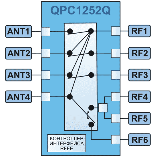

Функциональная схема коммутатора QPC1252Q
Функциональная схема коммутатора QPC1252Q.
QPC1251Q/1252Q выпускаются в небольших совместимых по выводам корпусах и поддерживают самые сложные требования TCU. Чтобы создать законченное решение для маршрутизации антенны eCall, поддерживающее приложения как с DSDA, так и без DSDA, OEM-производителям и первичным поставщикам потребуется лишь один коммутатор. Для реализации конкурирующих предложений требуется не менее четырех дискретных переключателей, соответствующее согласование и несколько человеко-месяцев проектирования платы TCU.
