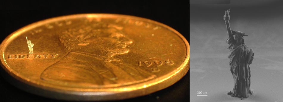

Чтобы продемонстрировать свою новую функцию Long-range Z, Microlight3D в ознаменование Дня инаугурации напечатала самую маленькую в мире статую Свободы – точную копию высотой 1.8 мм и шириной 0.6 мм. Благодаря технологии Long-range Z клиенты Microlight3D смогут создавать мельчайшие 3D конструкции высотой до 10 мм. Раньше высота объектов была ограничена значением 0.3 мм.
Преодоление этого ограничения по высоте означает, что Microlight3D смогла удовлетворить запросы исследователей и промышленных разработчиков, работающих над созданием микродеталей, метаматериалов, медицинских устройств и всего остального, что требует прецизионного изготовления предметов высотой в несколько миллиметров.
«Пользователи также смогут выполнять совмещение с уже существующими фотошаблонами и печатать именно там, где они захотят. Было очень забавно разместить копию статуи Свободы на слове «Liberty» (Свобода) на одноцентовой монете, – сказал Филипп Пальяр (Philippe Paliard), соучредитель Microlight3D. – Исследователи и промышленные разработчики хотят работать на металлических или кремниевых пластинах. Наша усовершенствованная система 3D-микропечати, совместимая с широким спектром материалов и подложек, позволит создавать структуры, которые были недоступны им раньше. Они будут поражены способностью нашего 3D-микропринтера µFAB3D позиционировать лазер и печатать на торцах оптических волокон для приложений микрооптики».

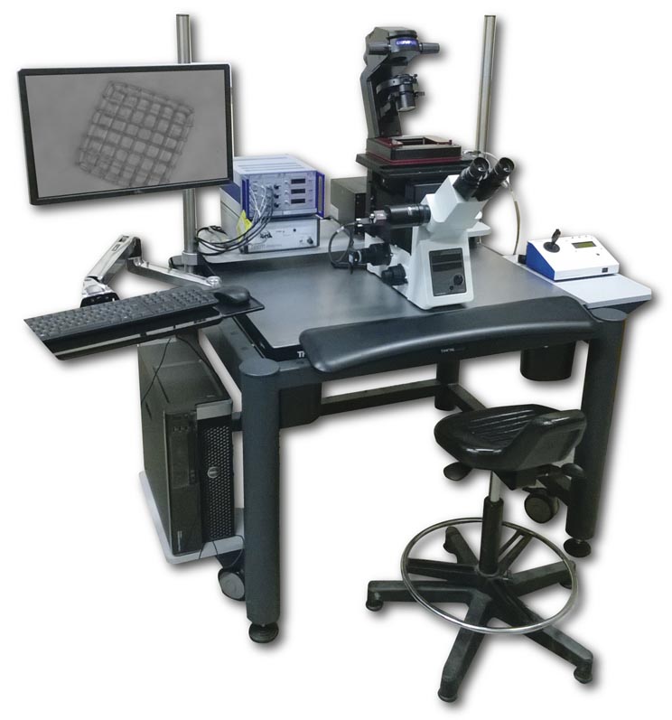

Система 3D-печати сверхвысокого разрешения µFAB-3D
Система 3D-печати сверхвысокого разрешения µFAB-3D.

Microlight3D напечатала статую прямо на монете, чтобы продемонстрировать совместимость ее технологии с самыми разными печатными подложками, особенно с металлическими и непрозрачными.
Сама статуя была сделана из OrmoGreen – полимера, легированного наночастицами диоксида кремния, – основного компонента стекла. Разработанный Microlight3D материал OrmoGreen имеет стеклоподобные свойства, такие как жесткость и высокая химическая и термическая стойкость. Этот полимер оказался идеальным для создания более высоких структур с микрометрическим разрешением.

Технология Microlight3D основана на двухфотонной полимеризации, активируемой зеленым импульсным лазером, работающим на длине волны 532 нм, который в сочетании со сверхточными движущимися столиками создает 3D-объекты в фототвердеющем материале с субмикронным разрешением. Неполимеризованная смола удаляется в простой ванне с растворителем.
