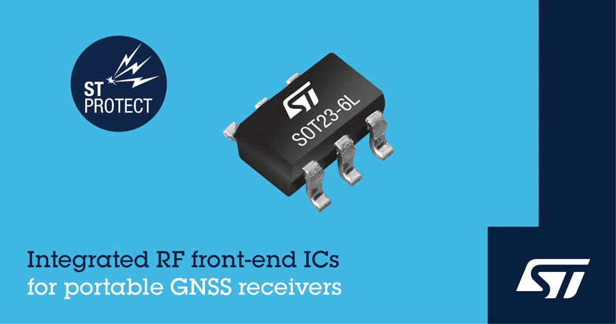

Разработанное STMicroelectronics (ST) входное радиочастотное устройство BPF8089-01SC6 для приемников ГНСС упрощает конструкцию и экономит ресурсы за счет интеграции цепей согласования импеданса и защиты от электростатического разряда, обычно реализуемых с использованием дискретных компонентов.
STMicroelectronics - BPF8089-01SC6
BPF8089-01SC6 обеспечивает согласованный 50-омный интерфейс между антенной приемника и малошумящим усилителем (МШУ) и может легко подключаться к выпускаемым ST МШУ STA8089 и STA8090. Это компактное интегрированное устройство заменяет согласующую цепь, обычно содержащую до пяти конденсаторов, резисторов и катушек индуктивности, а также два дискретных устройства защиты, что позволяет значительно уменьшить занимаемую площадь. Разработчики также могут воспользоваться рекомендациями по разводке печатной платы, приведенными в техническом описании устройства, чтобы решить проблемы проектирования и обеспечить оптимальные характеристики.
Защита прибора от статического электричества гарантирует соответствие требованиям стандарта IEC 61000-4-2 (C = 150 пФ, R = 330 Ом) и превышение нормы Уровня 4 этого стандарта по устойчивости к контактному разряду (8 кВ) и разряду через воздушный промежуток (15 кВ). Кроме того, устройство выдерживает импульсы напряжения 2 кВ согласно требованиям стандарта MIL STD 883C (C = 100 пФ, R = 1.5 кОм).
BPF8089-01SC6 подходит для входных цепей портативных спутниковых приемников сигналов группировок GPS, Galileo, ГЛОНАСС, BeiDou и QZSS, которые могут использоваться в ряде приложений, включая потребительскую спутниковую навигацию, базовые радиостанции, дроны и отслеживание положения транспортных средств или домашнего скота.
BPF8089-01SC6 является частью выпускаемой ST продуктовой линейки ASIP (Application Specific Integrated Passives – специализированные пассивные интегральные компоненты) и поставляется в корпусе SOT23-6L, пригодном для автоматизированного оптического контроля. Устройство уже запущено в массовое производство и в партиях из 1000 приборов подается по цене $0.198 за штуку.
