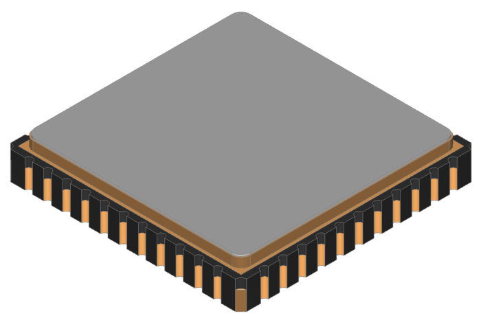

Микросхема 1396ЕУ065 представляет собой ШИМ-контроллер с фазовым сдвигом, который реализует управление силовым каскадом полного моста (full-bridge) посредством резонансного переключения при нулевом напряжении (ZVS – zero voltage switch).
Технические характеристики:
Топология ВИП Полный мост
(Phase-Shifted Full-Bridge)
Управление ШИМ Ток, напряжение
Минимальное напряжение питания, В 10
Максимально напряжение питания, В 16.5
Защита от пониженного напряжения питания вкл/выкл, В 11/9
Максимальный рабочий цикл, % 100
Максимальная рабочая частота, кГц 1000
Пиковый выходной ток драйвера, А ±0.1
Ограничение выходного тока +
Защита от перегрузки по току +
Плавный запуск +
Программируемая рабочая частота +
Вывод внешней синхронизации +
Корпус 1396ЕУ065 5121.20-A
1396ЕУ064 SO-20
Температурный диапазон, °С От минус 60 до 125
Аналог UCC2895
1396ЕУ015 – это ШИМ‑контроллер для построения вторичных источников питания по двухтактной топологии (push-pull).
Микросхема включает в себя внутренний источник питания с источником опорного напряжения, защиту от повышенного и пониженного напряжения питания, ШИМ-компаратор, частотозадающий генератор, схему плавного запуска, выходной драйвер, датчик тока, защиту от перегрузки по току, блок компенсации наклона сигнала на входе CS.
Топология ВИП Двухтактная (push-pull)
полумост (half-bridge)
Управление ШИМ Ток
Минимальное напряжение питания, В 12.5
Максимально напряжение питания, В 15
Защита от пониженного напряжения питания вкл/выкл, В 12.5/8.3
Максимальный рабочий цикл, % 50
Пиковый выходной ток драйвера, А ±1
Плавный запуск +
Программируемая компенсация наклона +
Время плавного запуска, мс 3.5
Корпус 1396ЕУ015 5121.20-A
1396ЕУ014 SO-8
Аналог UCC08083
ШИМ-контроллер 1396ЕУ045 создан для построения вторичных источников питания по двухтактной топологии (push-pull). Микросхема включает в себя внутренний источник питания с источником опорного напряжения, защиту от повышенного и пониженного напряжения питания, ШИМ-компаратор, частотозадающий генератор, схему плавного запуска, выходной драйвер, датчик тока, защиту от перегрузки по току, блок компенсации наклона сигнала на входе CS.
Управление ШИМ Ток
Минимальное напряжение питания, В 4.3
Защита от пониженного напряжения питания вкл/выкл, В 4.3/4.1
Плавный запуск +
Время плавного запуска, мкс 75
Корпус 1396ЕУ045 5121.20-A
1396ЕУ044 SO-8
Аналог UCC08086
