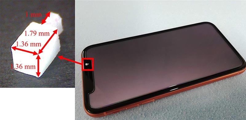

Ученые Томского политехнического университета вместе с японскими коллегами разработали сверхмалую антенну для сетей нового поколения 5G. Она крайне проста в изготовлении и примерно в пять раз меньше аналогов: ее размер всего около 1 мм для частоты 300 гигагерц. Возможность работы антенны на частотах 5G продемонстрировали эксперименты, проведенные в Японии группой профессора Синтаро Хисатаке на базе Университета Гифу. Результаты экспериментов были представлены ученым на международной конференции European Microwave Week 2020 (EuMW2020) в январе 2021 года.

Ранее ученые предложили  использовать в качестве антенны кубическую частицу из простого диэлектрического материала, например, тефлона.
«Никаких других дополнительных элементов для передачи сигнала на требуется. За счет свойств материала и формы частицы она эффективно фокусирует электромагнитные волны. Расчеты показывали, что частица способна работать на нужной частоте в 300 гигагерц, что и показал эксперимент», — поясняет ученый.
Во время недавнего эксперимента японские исследователи использовали два прототипа антенны из тефлона и протестировали их на прием и передачу радиоволн. Антенны были установлены на расстоянии 60 см друг от друга. Они эффективно принимали и передавали сигнал со скоростью 17.5 Гбит в секунду на частоте в 300 гигагерц.
