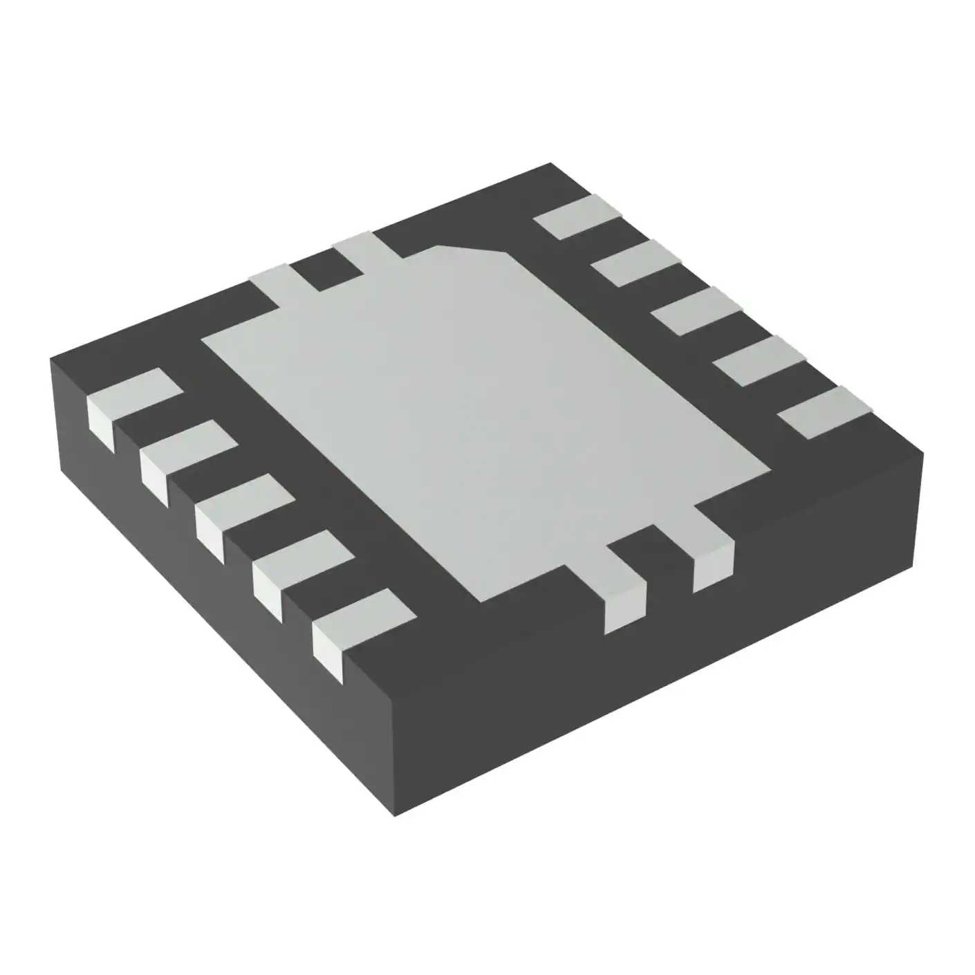

Микросхема TCKE712BNL, имеющая сопротивление в открытом состоянии 53 мОм и время срабатывания всего 320 нс, может выполнять защитные функции в диапазоне входных напряжений от 4.4 В до 13.2 В. Порог срабатывания схемы защиты от повышенного напряжения этого устройства может настраиваться в соответствии с конкретными требованиями приложения. Кроме того, предусмотрены механизмы защиты от перегрузки по току (также с регулируемым порогом), перегрева и короткого замыкания. Флаг ошибки формирует внешний сигнал, который предупреждает инженеров о возможных неисправностях в конструкции схемы, чтобы их можно было устранить на ранней стадии процесса разработки. Благодаря функции блокировки обратного тока это устройство может использоваться в мультиплексных системах.
Электронный предохранитель TCKE712BNL выпускается в компактном корпусе WSON10 размером 3.00 мм × 3.00 мм, занимающем минимальную площадь на печатной плате.
