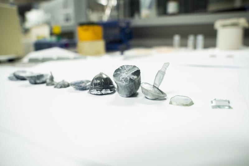

Образцы кристаллов оксида галлия
Образцы кристаллов оксида галлия.
