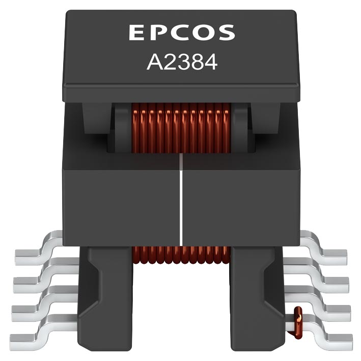

Корпорация TDK представляет новую серию изолированных трансформаторов для поверхностного монтажа EPCOS E10 EM, которые могут использоваться в DC/DC преобразователях различных топологий, а также в схемах драйверов затворов в электрических транспортных средствах и устройствах промышленной электроники. Серия насчитывает четыре модели с основным рабочим напряжением изоляции обмоток 500 В с.к.з. и усиленной изоляцией 300 В с.к.з. Отношение числа витков обмоток, в зависимости от модели, составляет от 1:0.76 до 4:1.
TDK - E10 EM
Трансформаторы, имеющие размеры 11.7 мм × 13.15 мм × 11.35 мм, исключительно компактны. Но, несмотря на компактность конструкции, по минимальным длинам путей утечки по корпусу и между выводами (6 мм и 5.5 мм, соответственно) благодаря внутренней конструкции трансформаторов устройства полностью соответствует требованиям стандарта IEC 60664-1. Высокоавтоматизированное производство с автоматическим оптическим контролем на финише гарантирует превосходную воспроизводимость параметров и надежность. Компоненты серии B78307A*A003 нового семейства трансформаторов EPCOS сертифицированы в соответствии со стандартом AEC-Q200 Rev. D
Основные сферы использования
  • DC/DC преобразователи и схемы драйверов затворов в электрических транспортных средствах и устройствах промышленной электроники.
Основные особенности и преимущества
  • Компактные размеры: всего 11.7 мм × 13.15 мм × 11.35 мм;
  • Длины путей утечки по корпусу и между выводами отвечают требованиям стандарта IEC 60664-1;
  • Сертифицированы в соответствии с автомобильным стандартом AEC-Q200 Rev. D.
