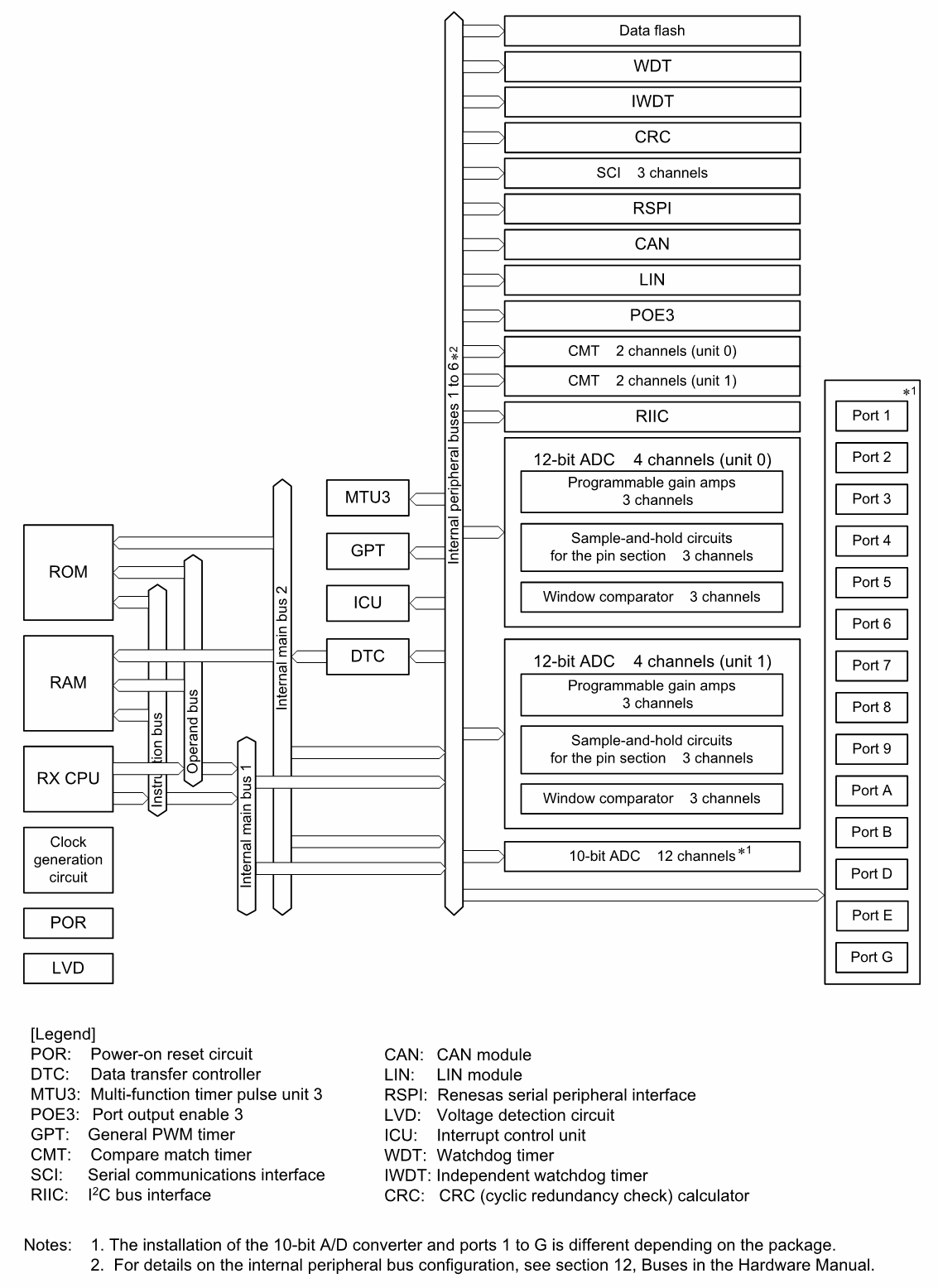

Данная группа микроконтроллеров (RX62T) семейства RX600 – следующая после двух других групп RX62N и RX621 с расширенными коммуникационными функциями и насчитывает 80 устройств. Все построены на базе 32-битного RX процессора и объединяют функции 16-битных и 32-битных чипов Renesas. Помимо высокой скорости работы, высокой эффективности и низкого энергопотребления, микроконтроллеры RX62T имеют улучшенные таймеры с расширенными функциями для контроля/управления двигателями, инверторами. А также добавлены периферийные аналоговые функции, для осуществления более точных измерений, контроля состояния системы.
Микроконтроллеры RX62T включают многофункциональный таймер-генератор (MTU3) на которого возложены специализированные функции управления двумя 3-фазными двигателями. Интегрированный 16-битный ШИМ-таймер общего назначения (GPT) способен управлять одним 3-фазным двигателем. В итоге, один микроконтроллер RX62T может управлять тремя 3-фазными двигателями одновременно. Тактовая частота для таймеров, как и для ядра процессора – 100 МГц, что дает возможность получить широкий диапазон частот ШИМ при разрешении 10 нс.
Интегрирование математического сопроцессора для операций с плавающей точкой (FPU) и аналоговых модулей делают идеальным RX62T для применения в составе систем векторного управления двигателями (три шунта, один шунт), а также облегчают использование микроконтроллера в сложных устройствах. Точный математический сопроцессор разгружает основное ядро и упрощает процесс вычислений, увеличивает общую эффективность, делает процесс разработки программного обеспечения значительно легче. В составе микроконтроллера имеется два 12-битных АЦП и один 10-битный АЦП, что дает до 20 аналоговых каналов с минимальным временем преобразования – 1 мкс.
Renesas RX62T
12-битные АЦП имеют три программируемых уровня коэффициента усиления и три аналоговых компаратора, что исключает необходимость во внешних усилителях и компараторах, предотвращающих перегрузки на входе АЦП, в свою очередь, благодаря этому, снижается стоимость системы в целом.
Представители всей группы RX62T имеют Flash-память программ от 64 КБайт до 256 КБайт, объем SRAM – до 16 КБайт, Flash-память данных с режимом фоновой работы (BGO) – 8 КБайт. Встроенная Flash-память основанная на технологии Renesas MONOS (Metal Oxide Nitride Oxide Silicon), которая может работать на частоте 100 МГц без состояния ожидания готовности. Потребление микроконтроллеров в активном режиме, при включенной периферии составляет 0.5 мА/МГц.
Основные характеристики и параметры RX62T:
  • рабочая частота до 100 МГц, 32-битное ядро, Гарвардская архитектура;
  • адресное пространство 4 Гбайт;
  • шестнадцать 32-битных регистров общего назначения, девять 32-битных регистров контроля, аккумулятор – 64-битный регистр;
  • 73 базовые инструкции, 9 DSP инструкций, 8 инструкций математического сопроцессора;
  • Flash-память программ до 256 КБайт, SRAM – до 16 Кбайт, Flash-память данных – 8 КБайт;
  • контроллер прерываний: 101 источник прерываний от периферии, 9 источников внешнего прерывания, 16 уровней приоритета;
  • линии ввода/вывода общего назначения: 61, 55, 44, 37;
  • последовательный коммуникационный интерфейс (SCI): 3 канала, асинхронный, синхронный режимы, интерфейс смарт-карты;
  • интерфейсы: I2C, CAN, SPI, LIN;
  • два 4-канальных 12-битных АЦП с расширенными функциями, 12-канальный 10-битный АЦП с расширенными функциями;
  • напряжение питания: 2.7-3.6 В, 4.0-5.5 В;
  • четыре режима пониженного энергопотребления;
  • корпус: 112/100/80/64-выводный LQFP.
Для отладки программного обеспечения микроконтроллеров предусмотрен отладочный интерфейс JTAG для подключения внутрисхемных отладчиков Renesas E1 и E20, а также отладчиков других производителей.
Основное применение микроконтроллеров: инвертеры преобразователей солнечной энергии, воздушные кондиционеры, контроллеры освещения, диспетчеры питания, бытовая техника.
