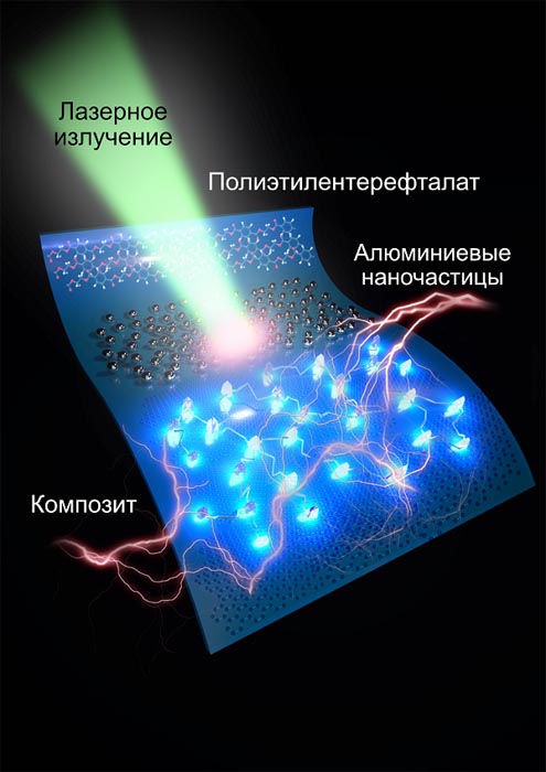

Графическая иллюстрация производства материалов
Графическая иллюстрация производства материалов.
Ученые предложили свой подход — сначала на подложки из ПЭТа осаждаются наночастицы алюминия, затем образцы облучаются лазерными импульсами. В облученных областях происходит локальное формирование проводящего композита. Алюминий исследователи выбрали потому, что это недорогой и доступный металл. Зачастую в качестве проводника для гибкой электроники используются серебро. Поэтому полученные образцы с наночастицами алюминия сравнивались с серебряной проводящей пастой и материалами на основе графена.
«В испытаниях на механическую стабильность (тест на истирание, ударное воздействие, устойчивость на изгиб) композиты на основе алюминиевых наночастиц превосходят другие материалы. Кроме того, сама структура материала оказалась очень интересной. Во время обработки лазером на поверхности образцов образуется карбид алюминия, и, более того, в присутствии полимера происходит формирование графеноподобных углеродных структур. Этого эффекта мы не ожидали. К тому же, регулируя мощность лазера, мы можем контролировать проводимость материала. По сути, с помощью лазера можно "нарисовать" практически любую проводящую структуру на поверхности полимера, сделать его локально проводящим», — поясняет профессор Исследовательской школы физики высокоэнергетических процессов ТПУ Евгения Шеремет.
